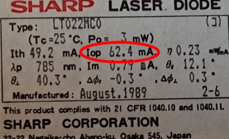

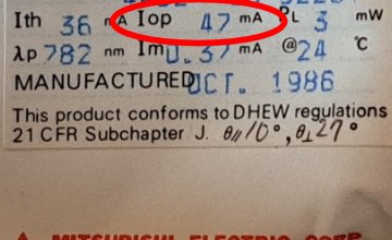

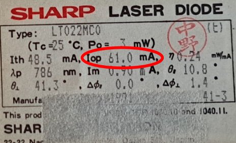

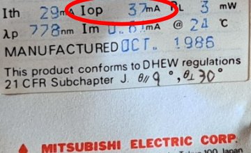

En exemple, 4 diodes laser neuves, avec pour chacune, le courant de service entouré en rouge, différent à chaque fois :
C'est cette valeur de iop qui est marquée sur le KSS-100A.
Sur tous les lecteurs CD, ce courant est ajusté à une valeur comprise entre ith (seuil de déclenchement de l'effet laser) et iop ; jamais à la valeur iop qui ne doit pas être dépassée (on sait que le courant augmente avec le temps de service de la DL et/ou avec la température). C'est cette valeur qui est indiquée sur l'optique (idem sur les TAOHS-L ou d’autres encore).
Si j'installe une diode laser neuve LT022MC dans un bloc optique KSS-100A et que je règle le courant laser à sa valeur iop (indiquée sur l'étui de la diode laser), j'obtiendrai une puissance émise de plus de 0.4 mW, ce qui est trop.
Inversement, ajuster le courant laser (après remplacement d'une diode laser sur un optique TAOHS-L par exemple), en monitorant uniquement la puissance laser pour arriver aux 0.3 mW préconisés donne un courant laser bien inférieur à la valeur iop de la diode neuve installée.
Exemple : on mesurera 35 mA à 0.3 mW émis, pour une diode laser avec un iop de 39 mA. Il y aura toujours un écart entre la valeur de service indiquée et la valeur ajustée. Le fait est que la diode laser est parfaitement fonctionnelle et stable entre ith (i seuil) et iop. Les constructeurs n'ajustaient pas le courant laser à iop car c'était inutile et la diode laser aurait vieilli plus vite. Pour un réglage usine, la puissance émise était définie à une valeur précise (généralement 0.3 mW), et le courant devait être compris entre ith et iop.
