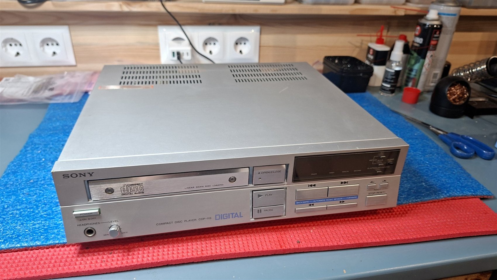

Voici la "bête"... elle est dans un bel état, sans être mint, quelques traces d'utilisation ici et là...
Ici, point de STK, Sony a revu sa copie mais, effectivement, il y a du taf pour nettoyer tout cela !

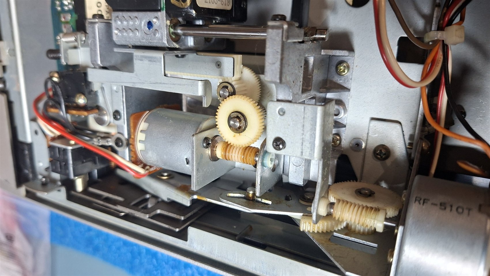

Une fois la plaque de font déposée, on apperçoit au centre, la pignonnerie du déplacement radial de la tête laser, à droite à l'avant plan, le mécanisme de verrouillage du disque en place. Le mécanisme de déplacement du tiroir ne sera accessible qu'une fois la face avant déposée...
