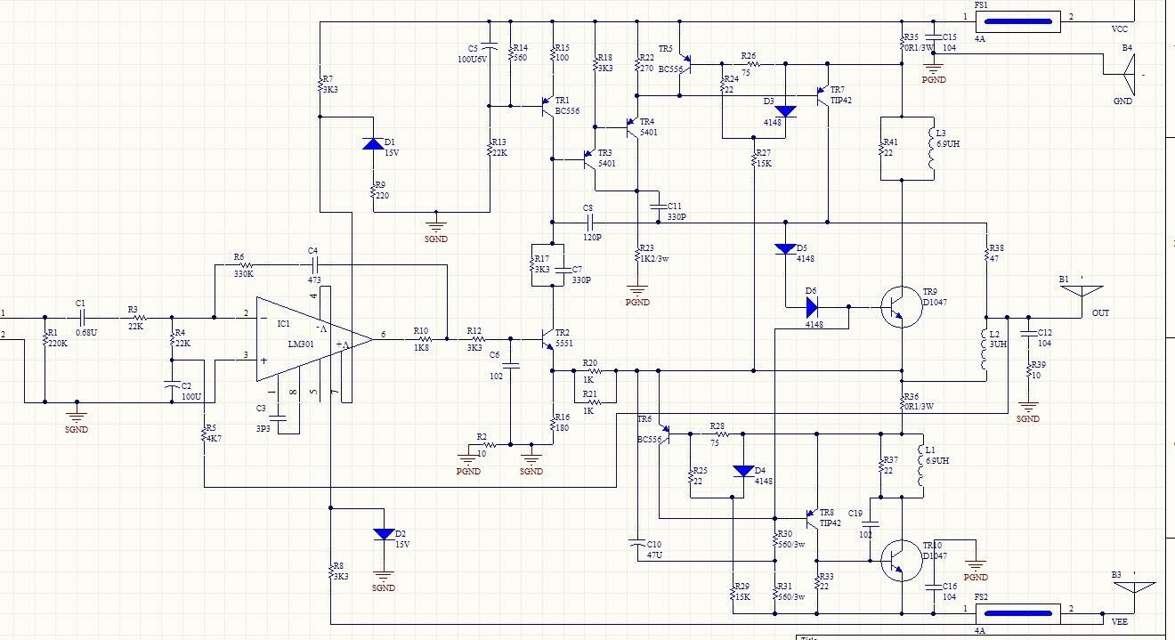

Qui ne tente rien, n'a rien... proverbe (chinois ?) bien connu qui, encore une fois, trouve à s'appliquer; en effet, j'ai tenté d'obtenir un schéma auprès du marchand qui m'a fourni les modules ampli.
Et voilà !
Bon, pas de fausse joie, c'est à prendre avec des pincettes ! Déjà C1 sur le schéma et sur mes modules, c'est pas la même valeur
Si ça donne déjà une idée;, c'est déjà pas mal, mais c'est à vérifier.
