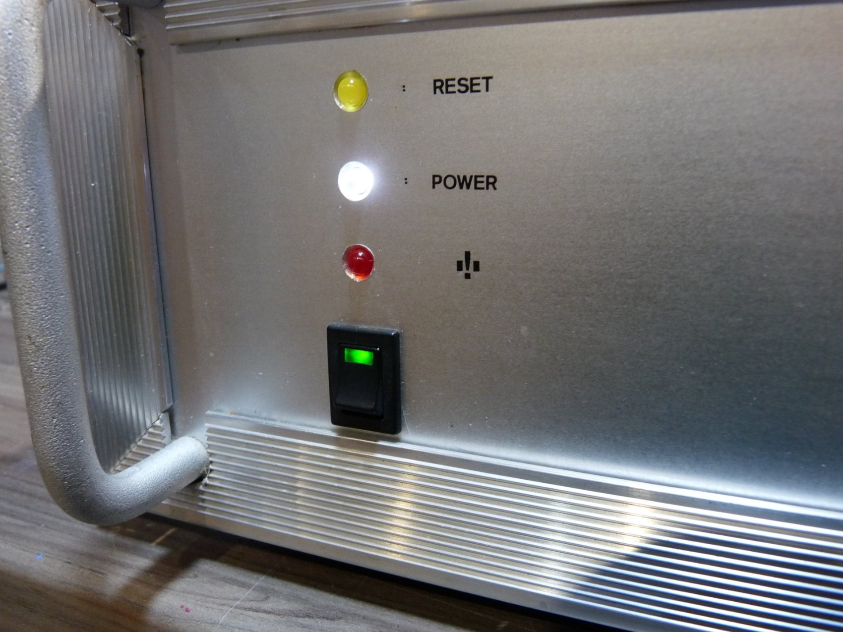

J'ai quasi terminé le 405... On va mettre tout le monde d'accord !

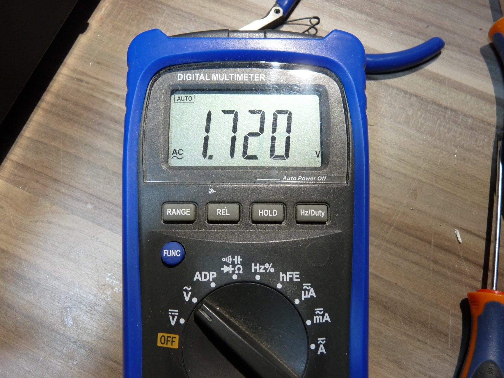

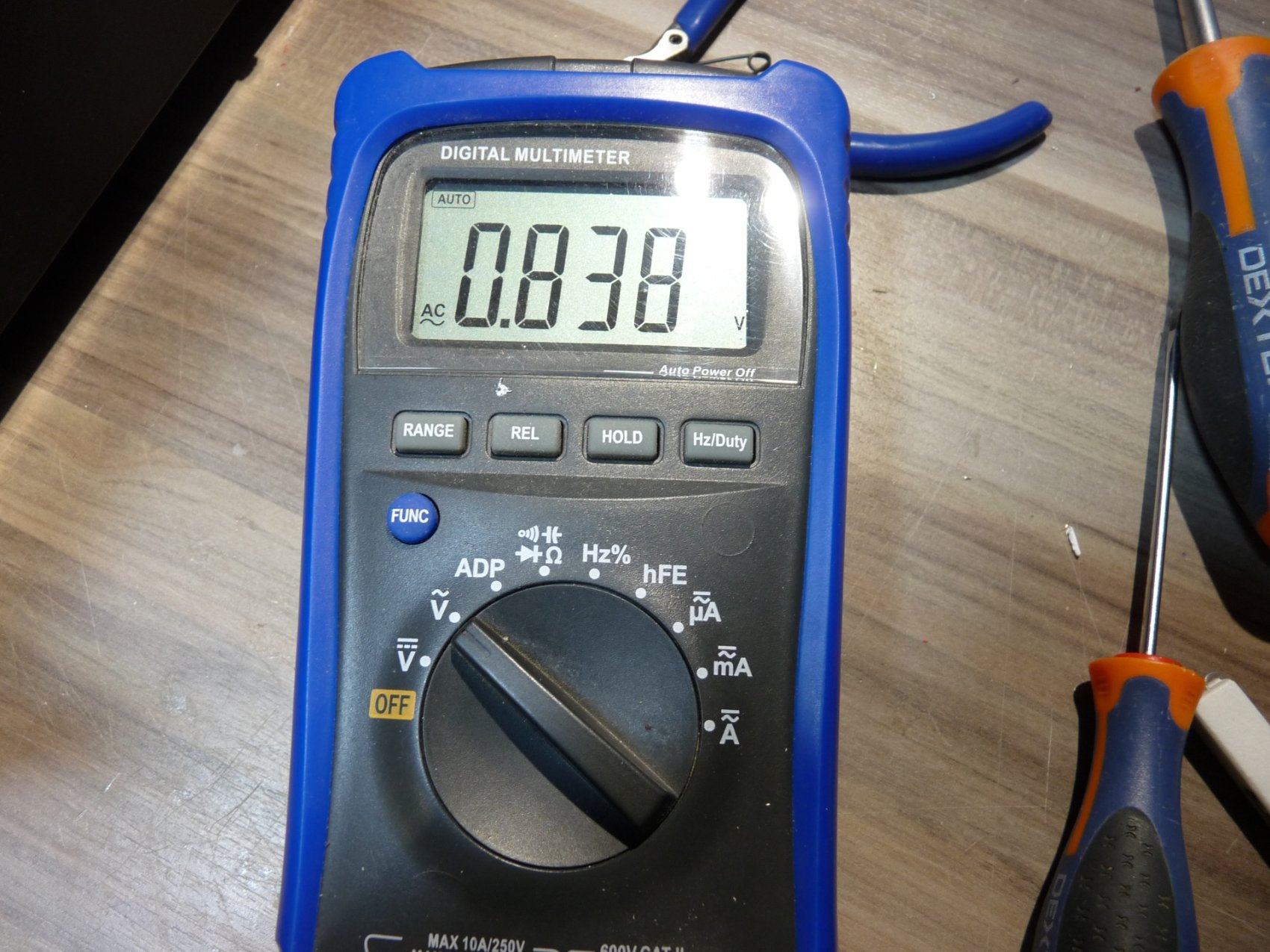

J'ai juste, dans un premier temps branché la SMPS et testé les tensions alternatives en présence entre masse de ladite SMPS et la terre de l'installation; ensuite j'ai changé de cordon IEC (inversé par rapport au premier). Voici les valeurs:
Ces valeurs sont hors charge et il est évident qu'en charge ces tensions vont augmenter, chose que j'ai toujours constatée sur mes autres amplis.
On voit bien que, dans le premier cas, neutre inversé on obtient 1,72V et dans le deuxième, cordon dans le bon sens 0,83V... Ceci sous LDS. Du simple au double !
Il n'est donc plus nécessaire de prouver davantage l'importance de la phase secteur sur nos chers appareils !

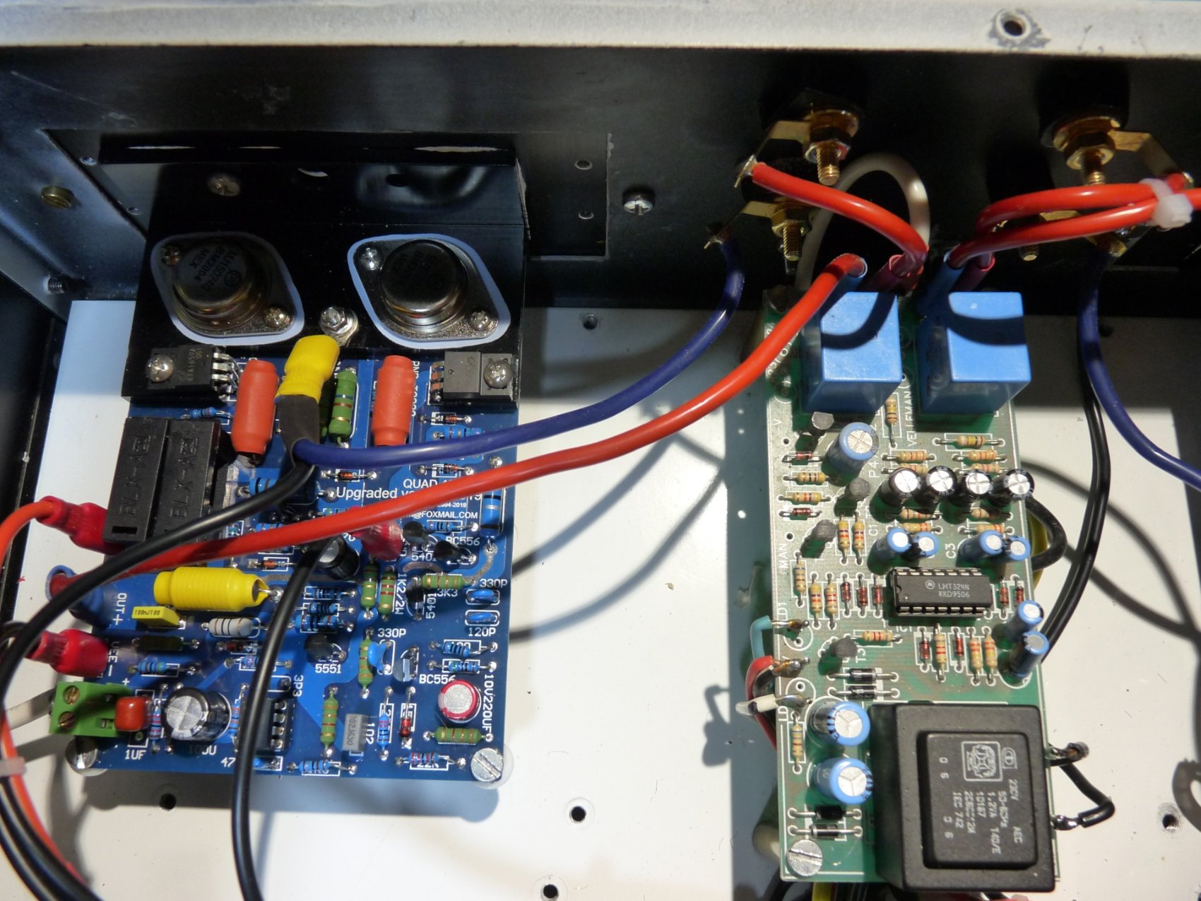

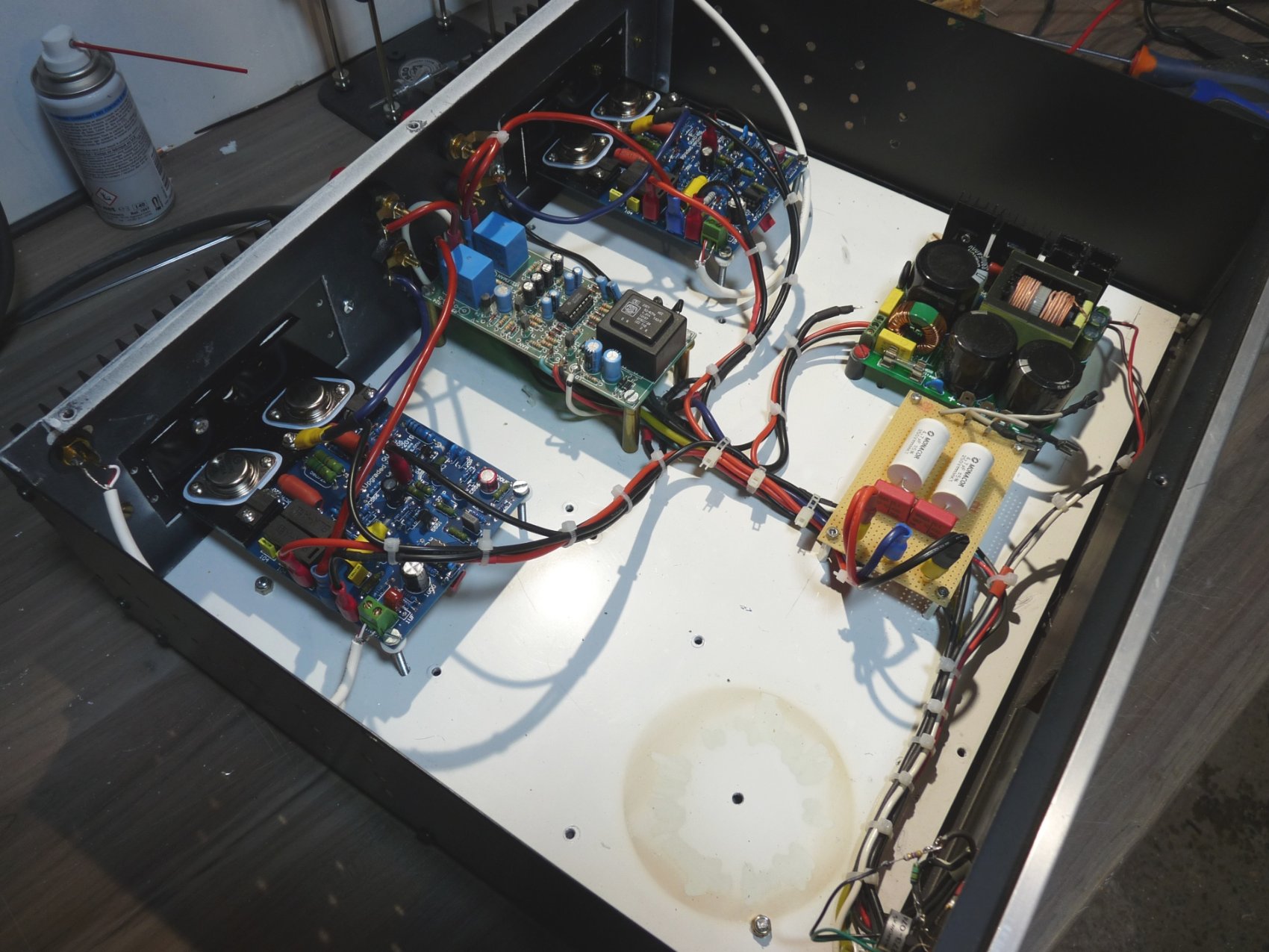

Je raccorde toutes les alimentations + / - aux deux cartes en réglant la SMPS au mini, c'est à dire + / - 52V (je ne suis pas arrivé à descendre en dessous)
Je branche ensuite en direct, mise à feu... Faut bien se lancer ! Offset sur les HP identique 16,3mV
Rien ne fume, pas de bruits, je pose mes doigts tour à tour sur les TO3 .... Froids. Je m'assure qu'aucun composant ne chauffe. Impec. Je plaque mon oreille sur les membranes des HP: Pas le moindre ronflement ni souffle... Le silence total au point que l'on se demande si l'ampli est branché !
