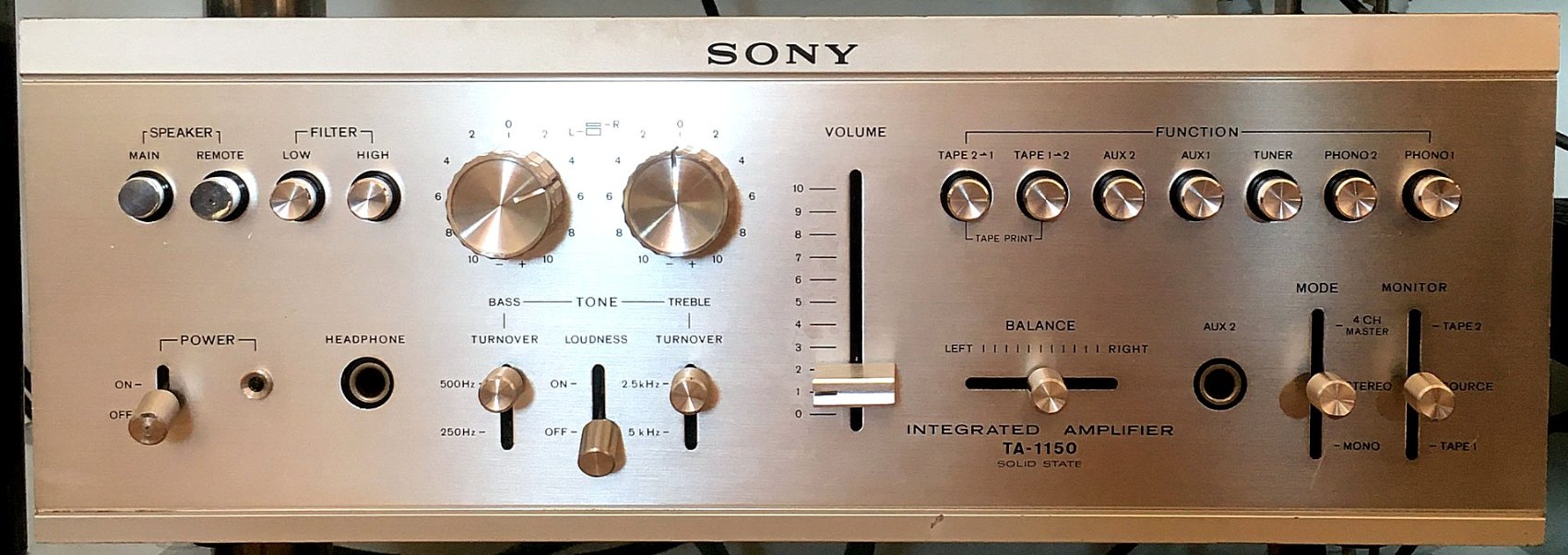

En face avant on retrouve plein de boutons car les commutateurs n’ont pas encore fait leurs apparitions. Les entrées sont fournis en doubles pour le Phono, Tape et Aux. Mode Copie Tape1 <-> Tape2 pendant l’écoute d’une autre source. Mode Mono/Stéréo 4 Chanel. Possibilité de réglage de deux fréquences modulable pour les basses et aigues. On retrouve le fameux loudness, les filtres passent haut et bas complète les possibilités présentes chez tous les constructeurs à l’époque.

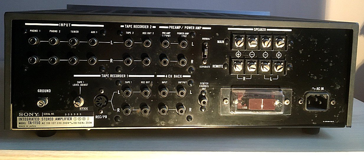

En face arrière le TA 1150 est séparable pour utiliser le préampli avec un autre amplificateur de puissance, les connecteurs 4 Chanels permettent d’utiliser le seul volume séparément. La sortie center chanel mélange les canaux gauche et droit de l’ampli dans le but d’utiliser un caisson de basses.

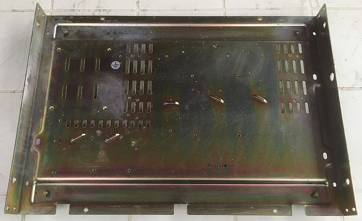

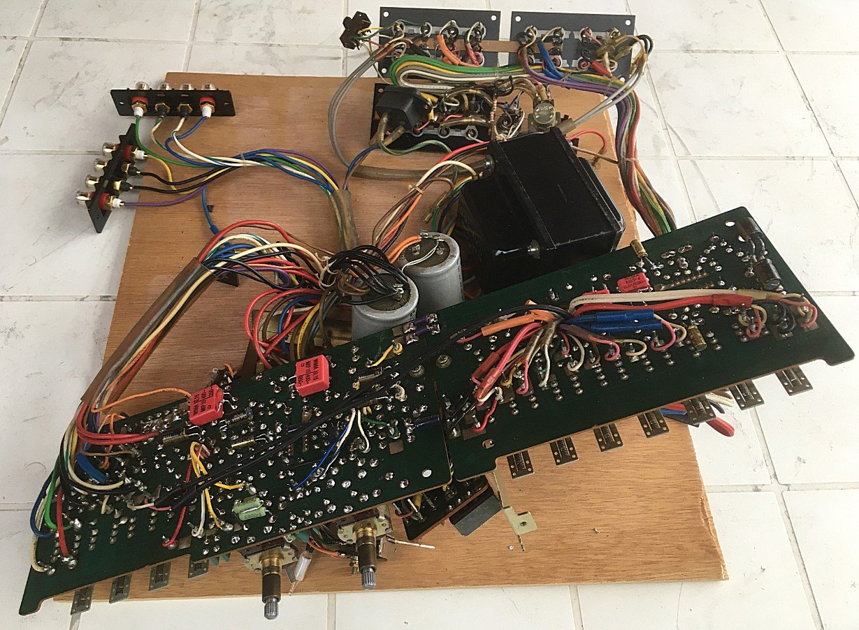

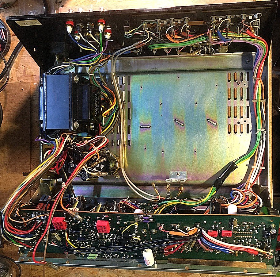

Il n’est pas prévue d’intervenir sous l’appareil, finalement il faut sortir tous les modules connectées les uns aux autres pour effectuer un changement des capas et autres.
Le remontage commence par la plaque de fond
Ensuite il faut ré-intéger tous les modules connectées, le module amplificateur se démonte et la face arrière et avant bascule pour la maintenance.

Le module amplificateur de sortie pour :
- des caps neuves
- un changement des transistors d’entrées avec appairage
- la réfections de toutes les soudures
- le démontage des transistors de puissances pour le changement de la patte thermique.
Etape de remontage :
Pratiquement aucune pièce n’est en plastique, mis à part les rivets noir des connecteurs arrières, tout est monté sur des parties métalliques et vissé.
La face avant et ses ressorts de rappel des boutons poussoirs :
Tout est remis en place :
- des caps neuves
