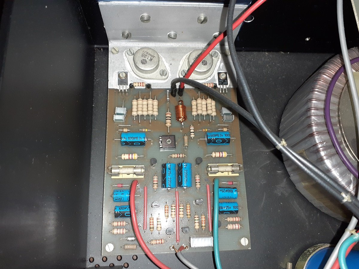

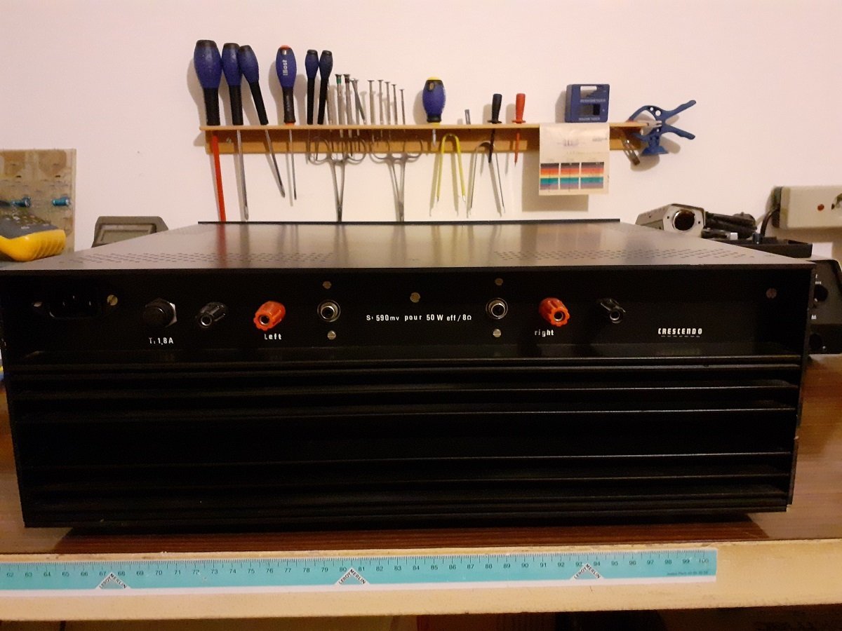

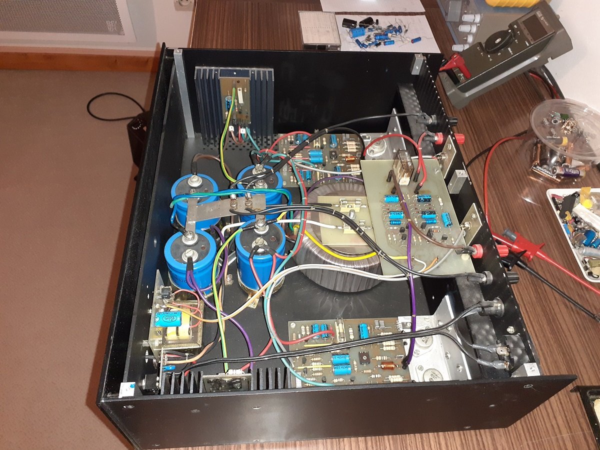

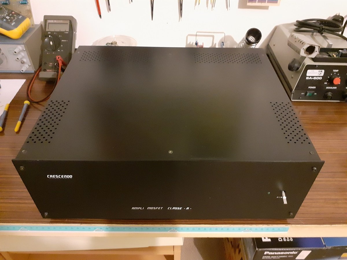

Voici mon ampli mini-Crescendo, oui bon sur la façade j’ai sérigraphié Crescendo cela fait plus sérieux que mini … et noté classe A mais pas sur que s’en soit vraiment un

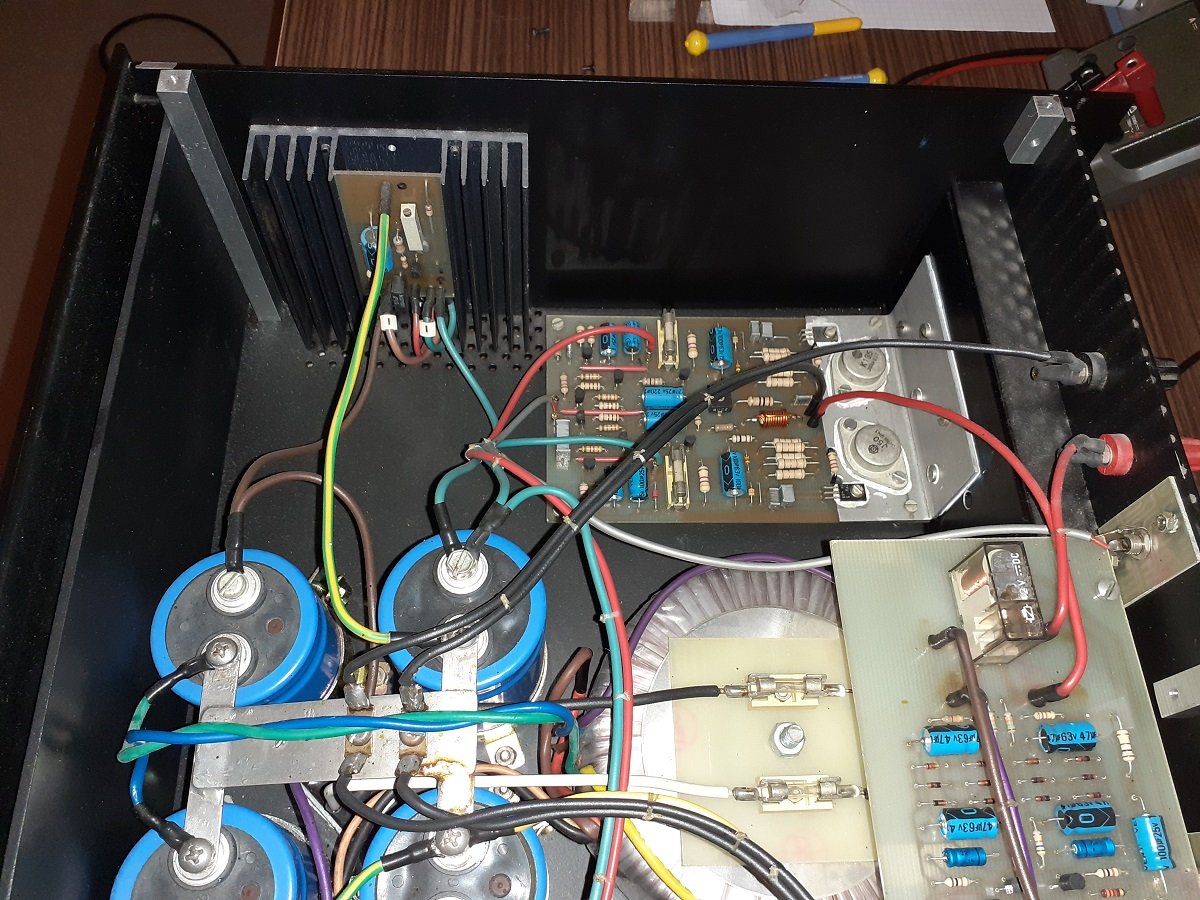

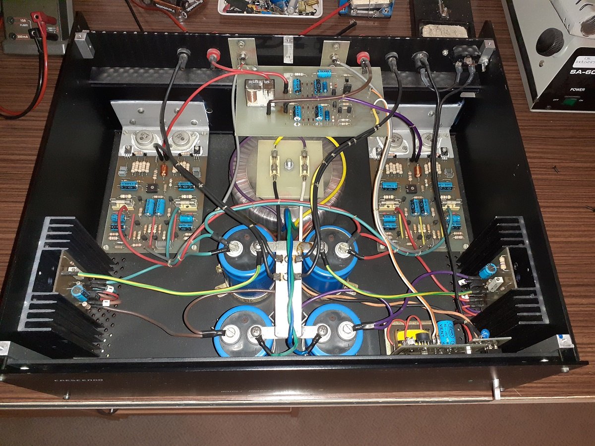

Le boîtier a été entièrement fait main en tôle alu de 3mm et à l’arrière un profilé d’alu sert de refroidisseur aux Mosfet.

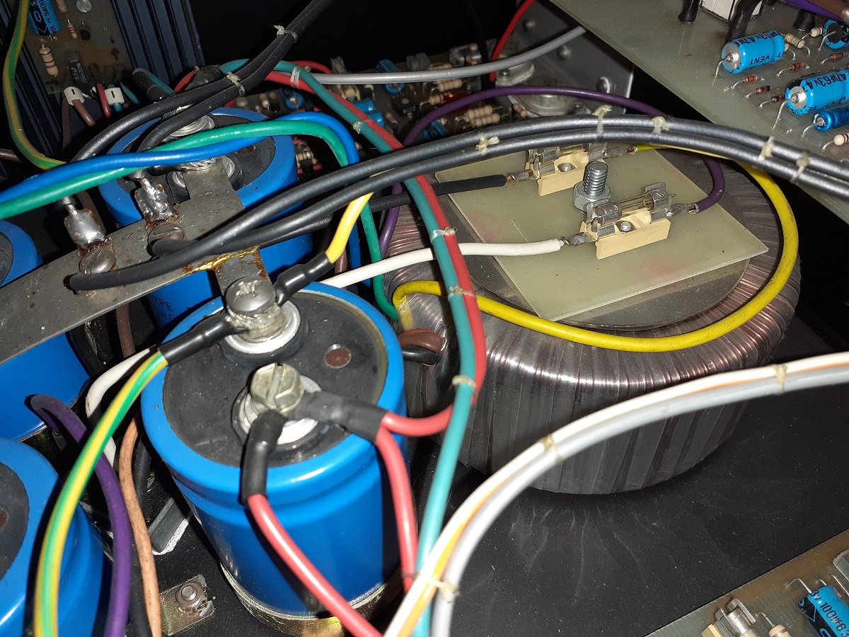

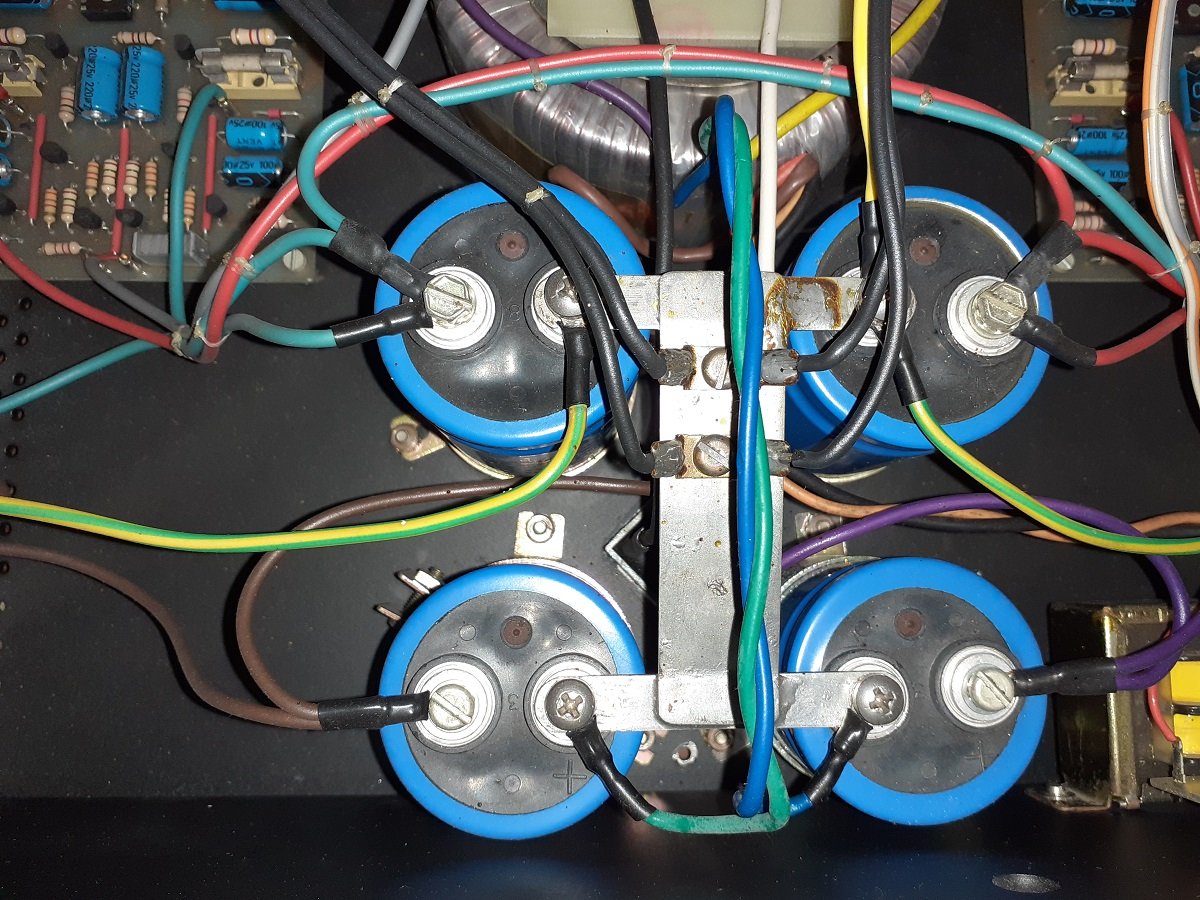

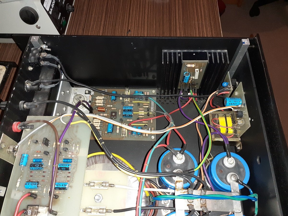

J’ai pris le principe de l’alimentation de l’exorciste 2 pour la régulation, cela a pour but de moins agresser les condos de filtrage et ainsi augmenter leurs durées de vie.

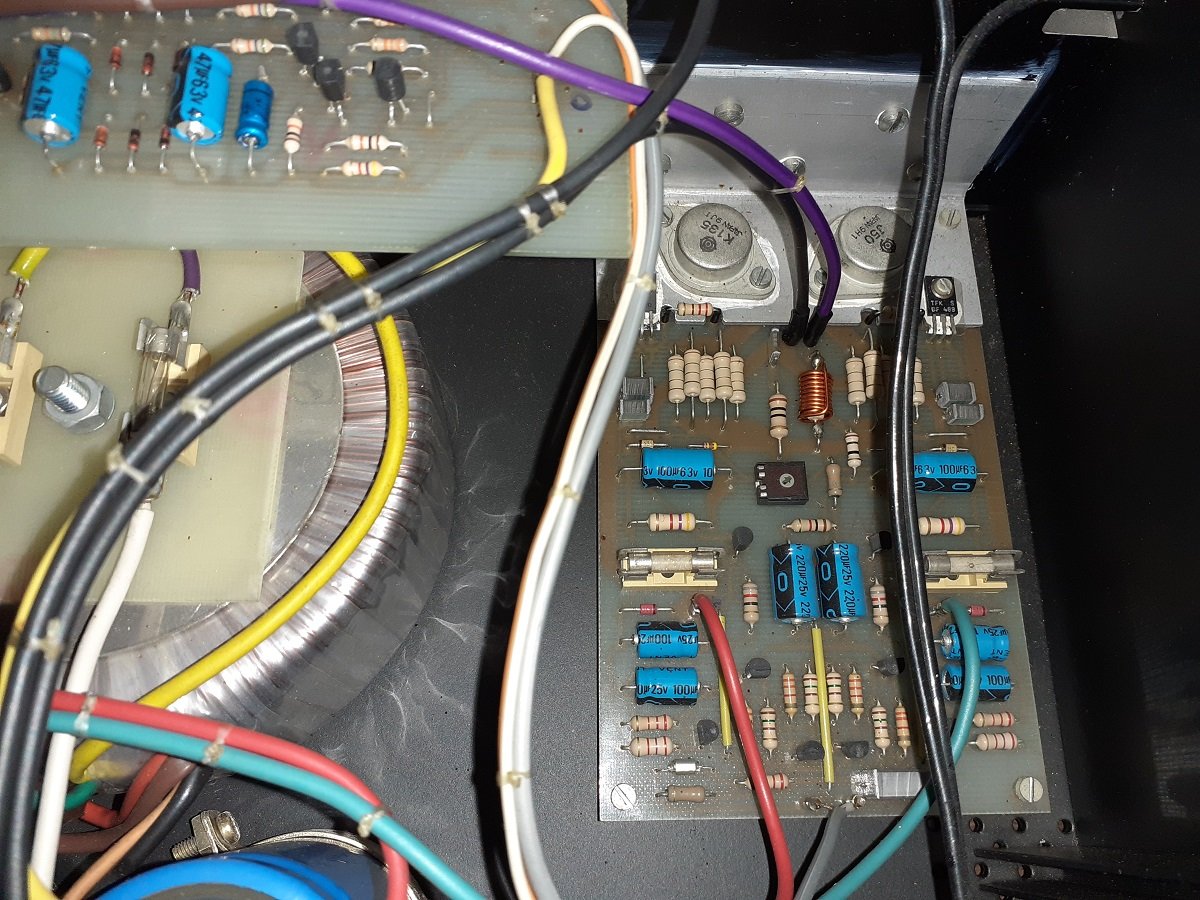

Ajouté une protection des Hps et temporisation mise en service.
Que dire de plus, cet ampli a une très bonne réputation encore aujourd’hui, près de 40 ans après il fonctionne à merveille.
Je vais prochainement le rajeunir un peu. [ligne]
Sur le petit refroidisseur, regulation de l'alim exorciste 2[ligne][ligne][ligne]
