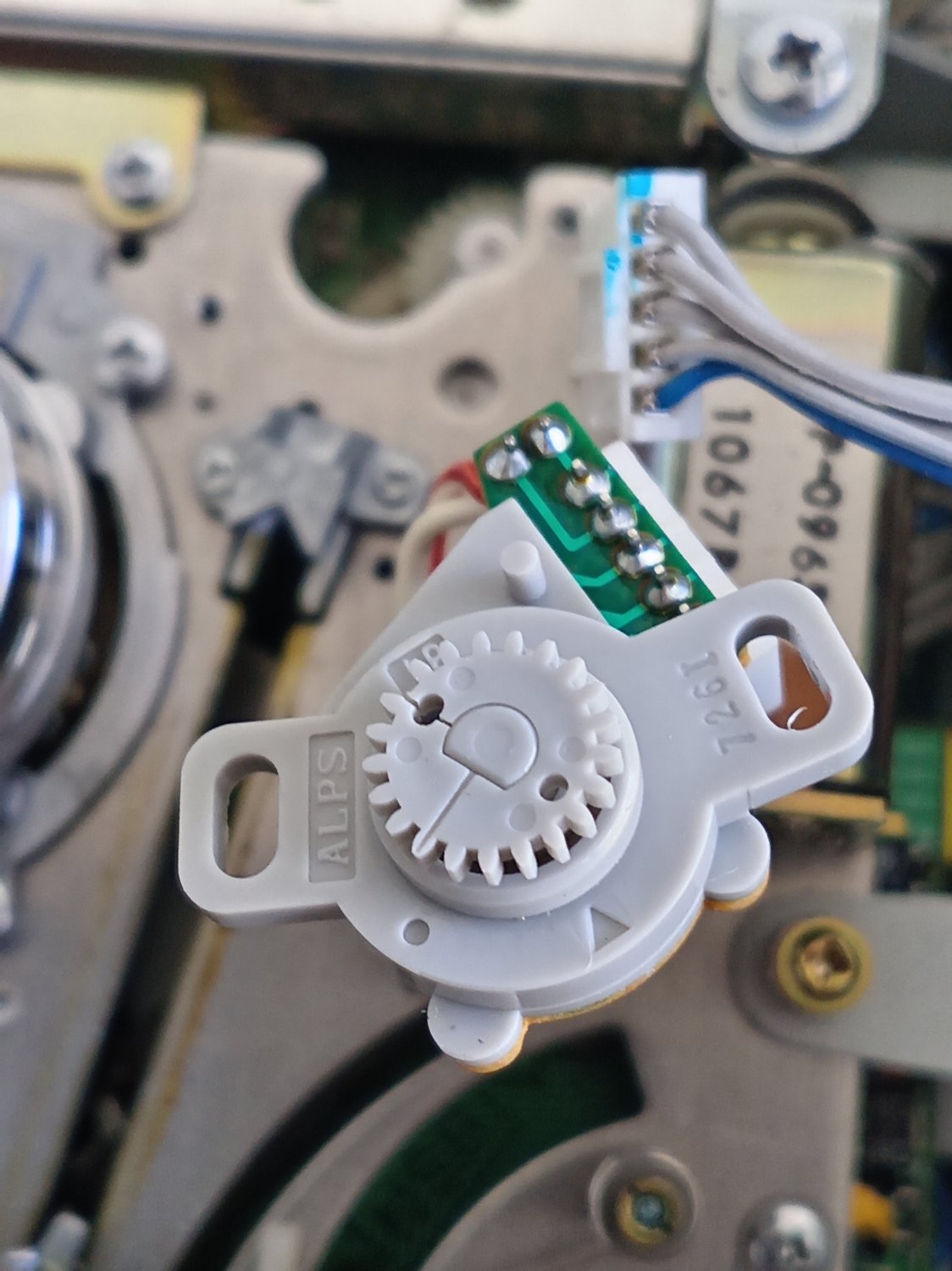

Voici la pièce de mon DAT :
Comme tu peux le voir, pas de casse apparente.
En revanche, pour prendre la photo, je l'ai démontée, et après remontage, c'est un fonctionnement erratique. Je n'ai pourtant rien touché.
La bonne nouvelle dans cette histoire, le moteur n'est pas en cause.
Voici ce qui se passe à présent. La cassette avance d'environ deux minutes, puis s'arrête, et le message Caution clignote, ainsi que le voyant Eject. J'arrive tout même à éjecter la cassette sans dommage.
Comment accéder au mode test pour afficher le motif du défaut.
