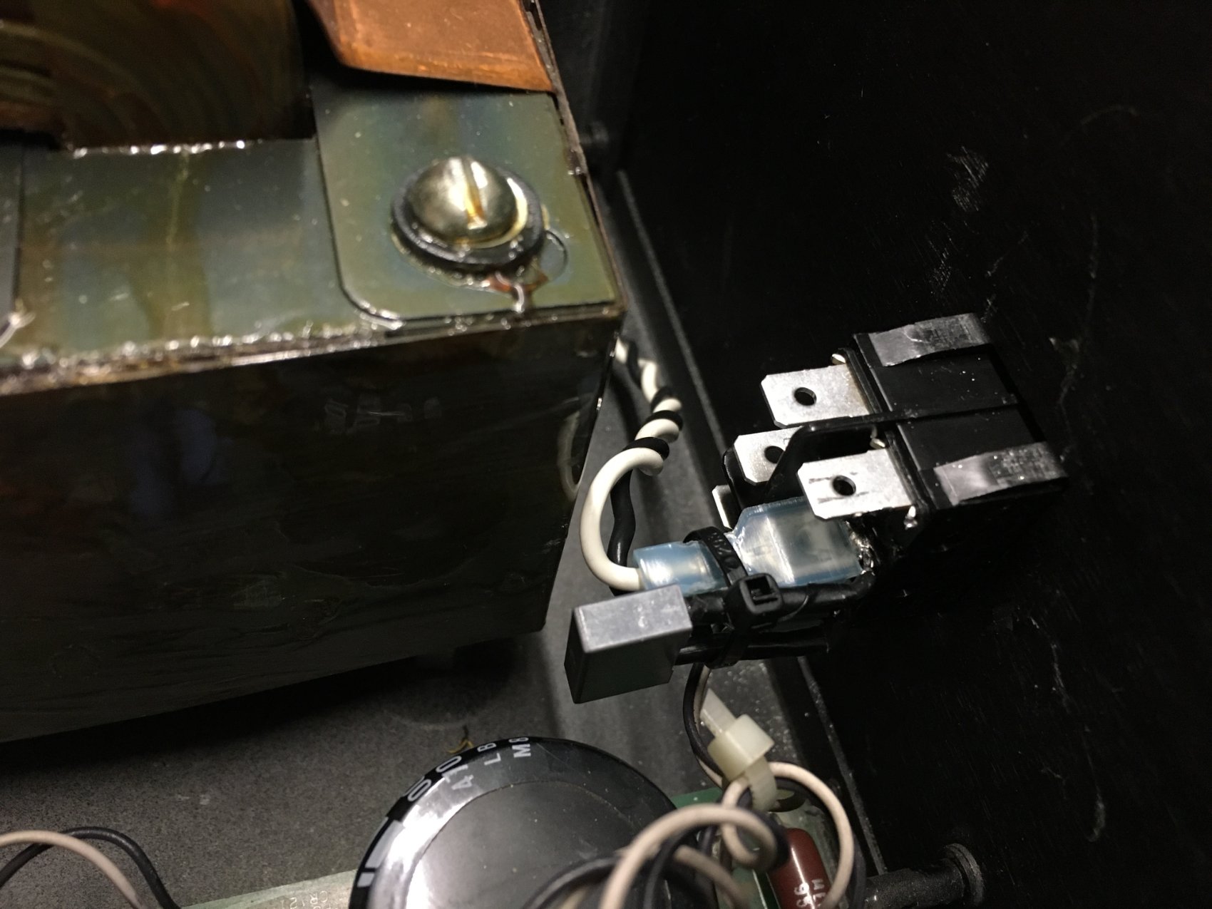

Etant donné que le bouton d’origine est trop petit, je décide de le changer car je n’aime pas la colle chaude sur un élément qui est souvent manipulé.
Puis j’ajoute en parallèle du contact un condo en X2 pour limiter l’arc.

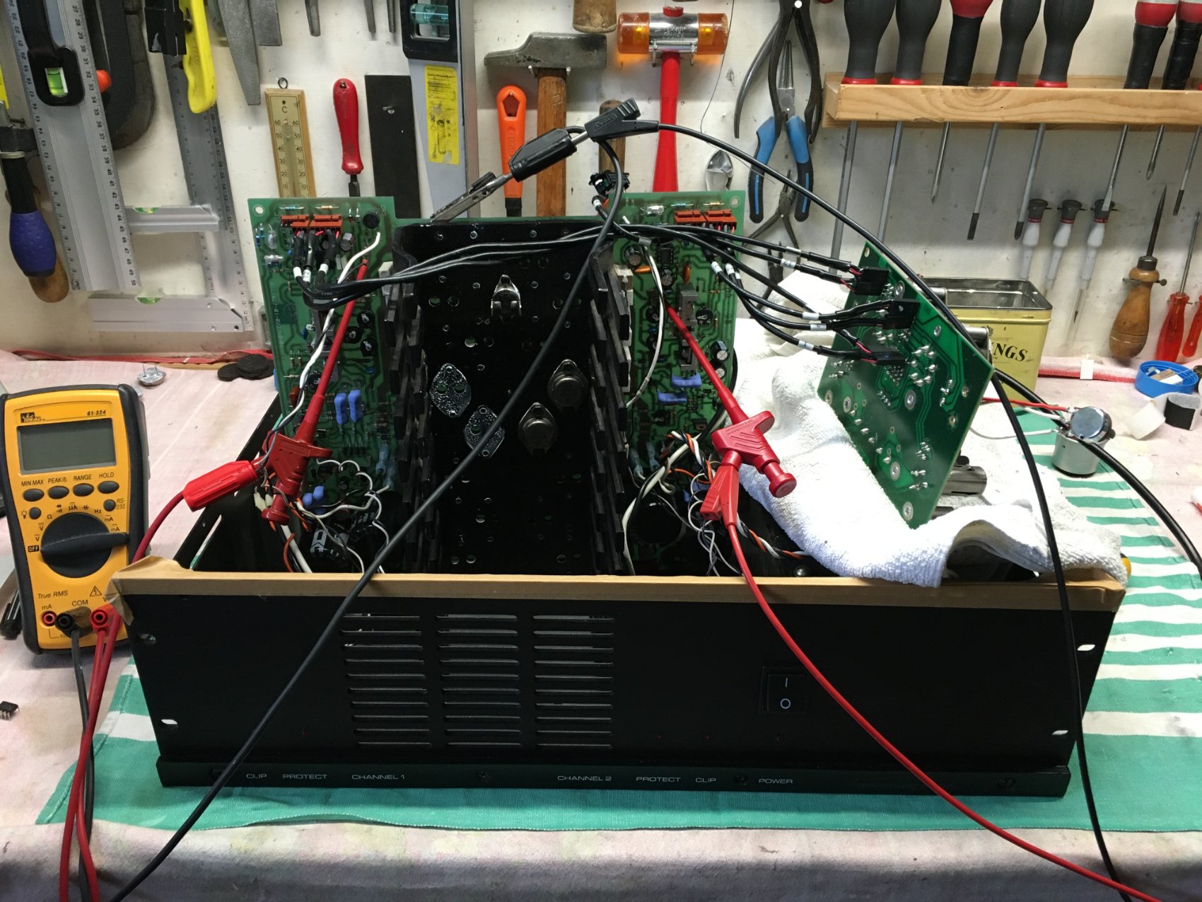

Bien nous allons mettre l’ampli sous tension réduite et avec la LDS et vérifier s’il n’y a pas de CC.

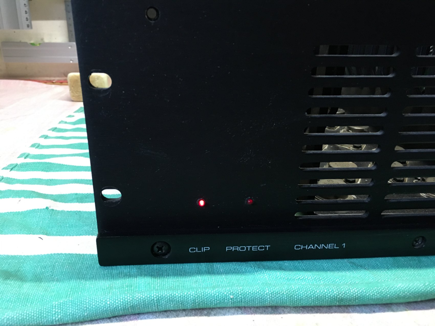

Pas de cc mais sur le canal de gauche le voyant protection s’allume puis se coupe et la led de clip s’allume.
Pas bon cela mais les transistors de sortie ne sont pas en CC.

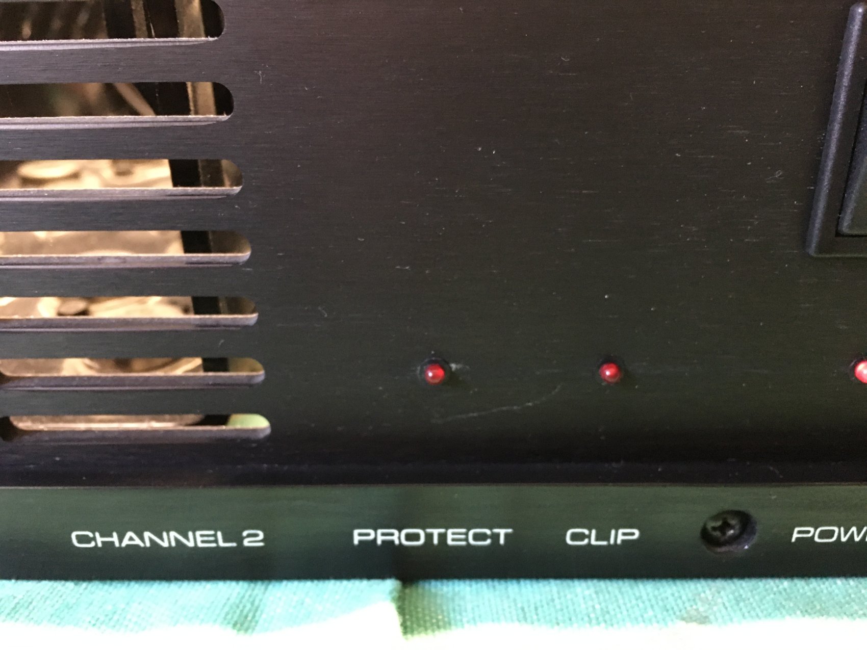

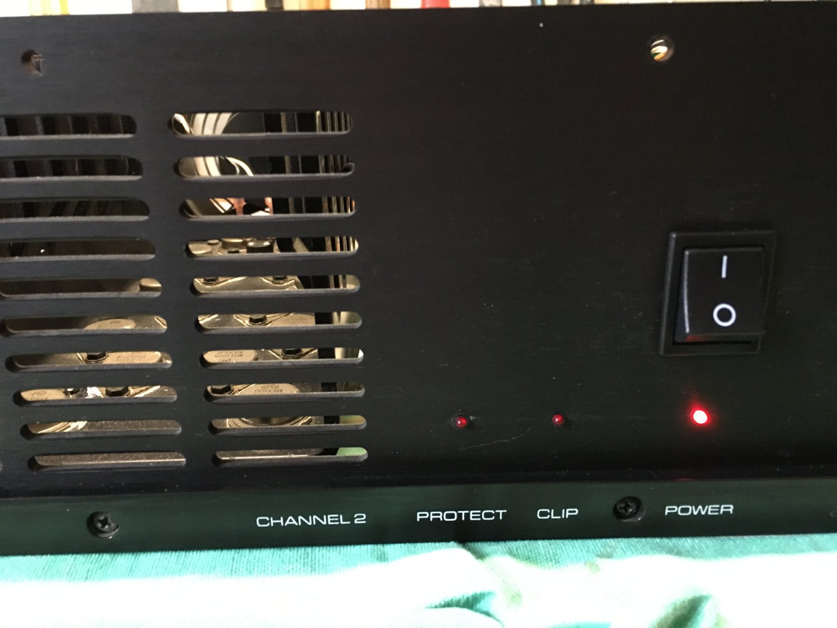

Sur le canal de droite calme plat, pas de led allumées, ni de protection ni de clip.
Pas bon non plus.
A noter le bouton marche arrêt tout neuf.

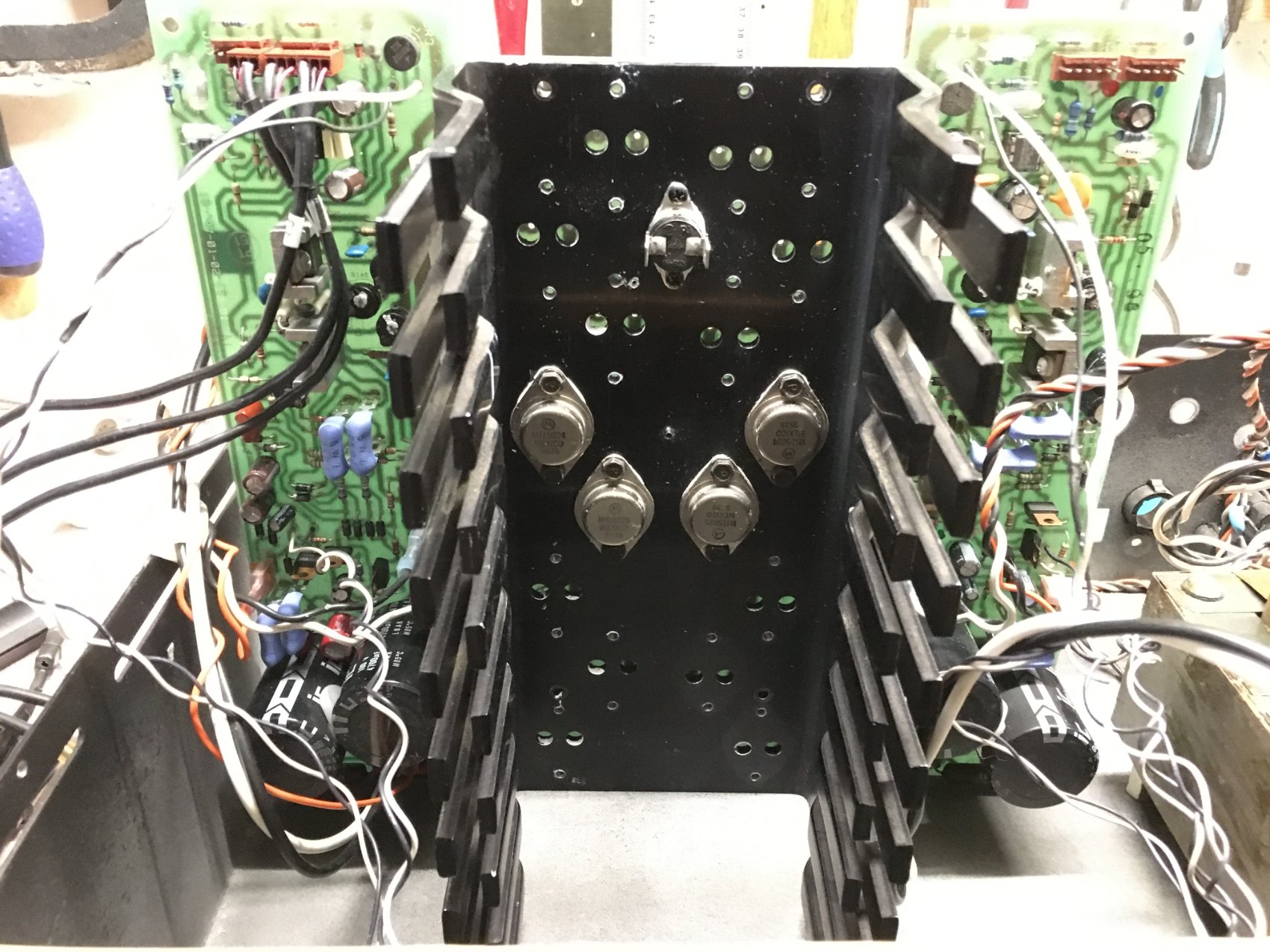

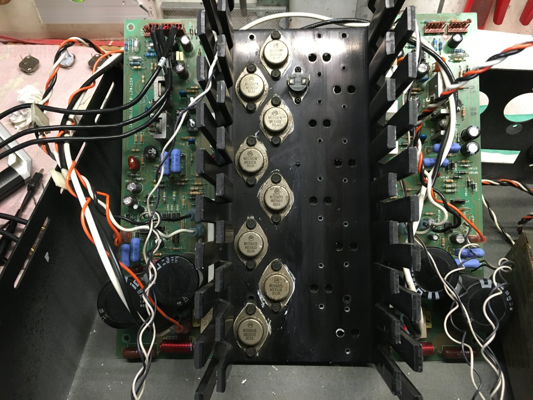

Le radiateur avec les transistors de puissance du canal droit enlevés.
Côté gauche rien à signaler côté puissance.
Démontage des transistors du canal gauche pour changer la graisse thermique et faire le ménage.

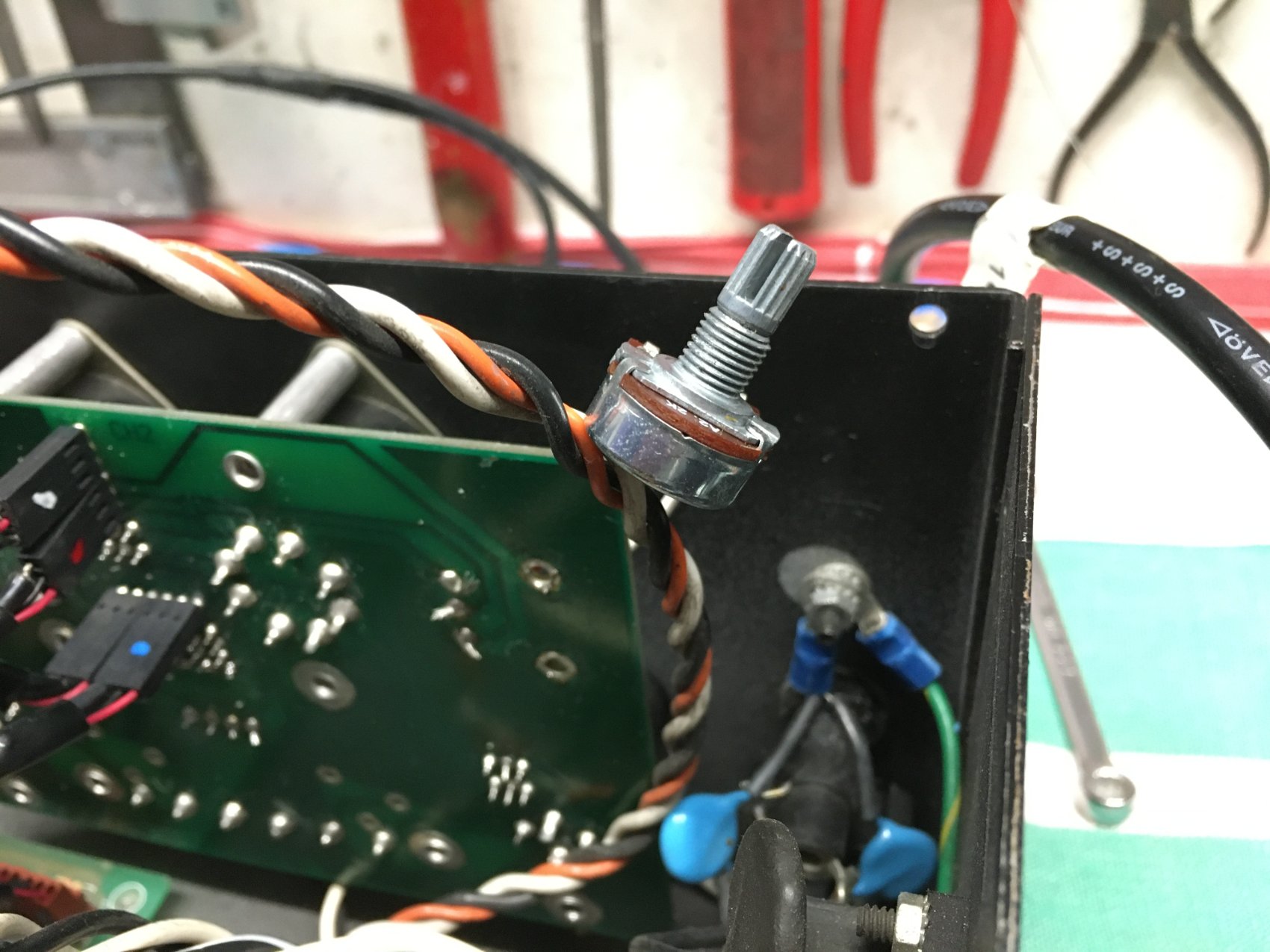

Vérifications des potards et l’axe de celui du canal gauche me reste dans la main.
Ça continu…
Je répare en provisoire je changerais les deux car les boutons ne se montent pas bien sur les axes.
Ce qui explique peut-être que l’un des axes soit arraché.

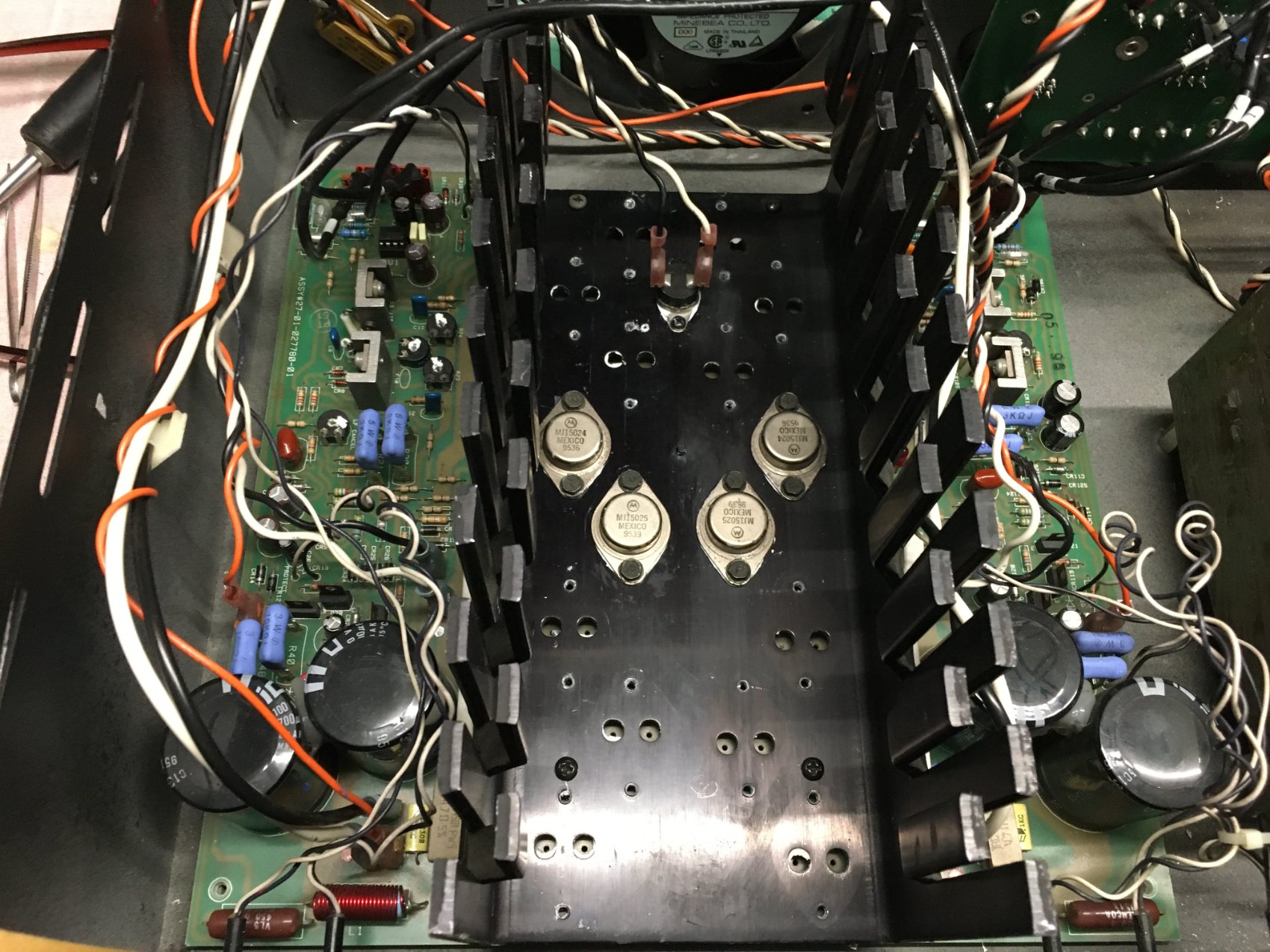

Bien, on va redémarrer avec une paire des transistors de puissance par côté.
On redémarre l’ampli sous tension réduite et la LDS.

La Led de clip gauche reste allumée puis se coupe. La lampe de protection s’allume fort… Je coupe.

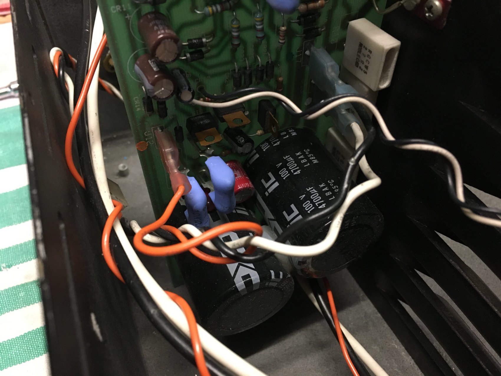

Je commence à me dire que le câblage est peut-être en cause.
Puis je déconnecte toutes les cosses une par une et en touchant celle du fil orange, tout refonctionne correctement.
Bizarre.
