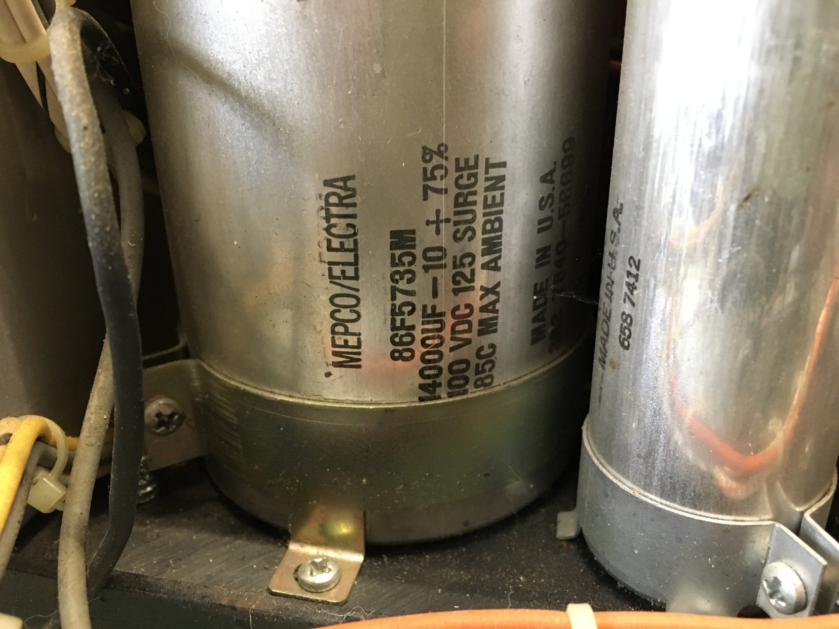

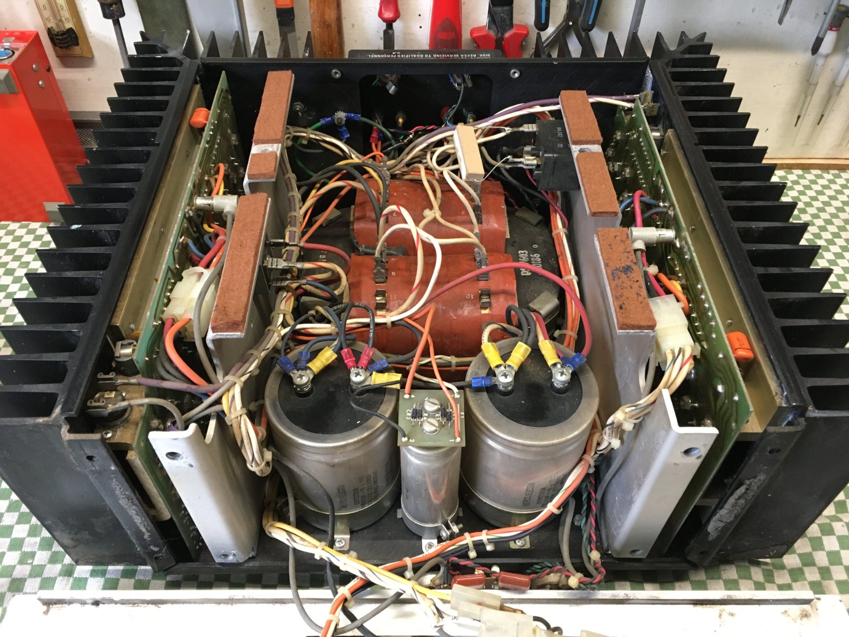

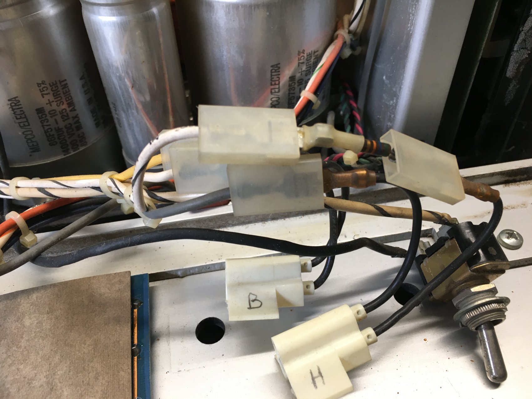

C’est du gros et du lourd !
14000uF sous 125V je crois que l’on est tranquille de ce côté.
Surprise, les câbles qui amènent le signal aux potards de volume sont torsadés.
Pas de blindage. (Fil noir et rouge et noir et vert en arrière-plan).
On va modifier cela impossible de laisser en état.

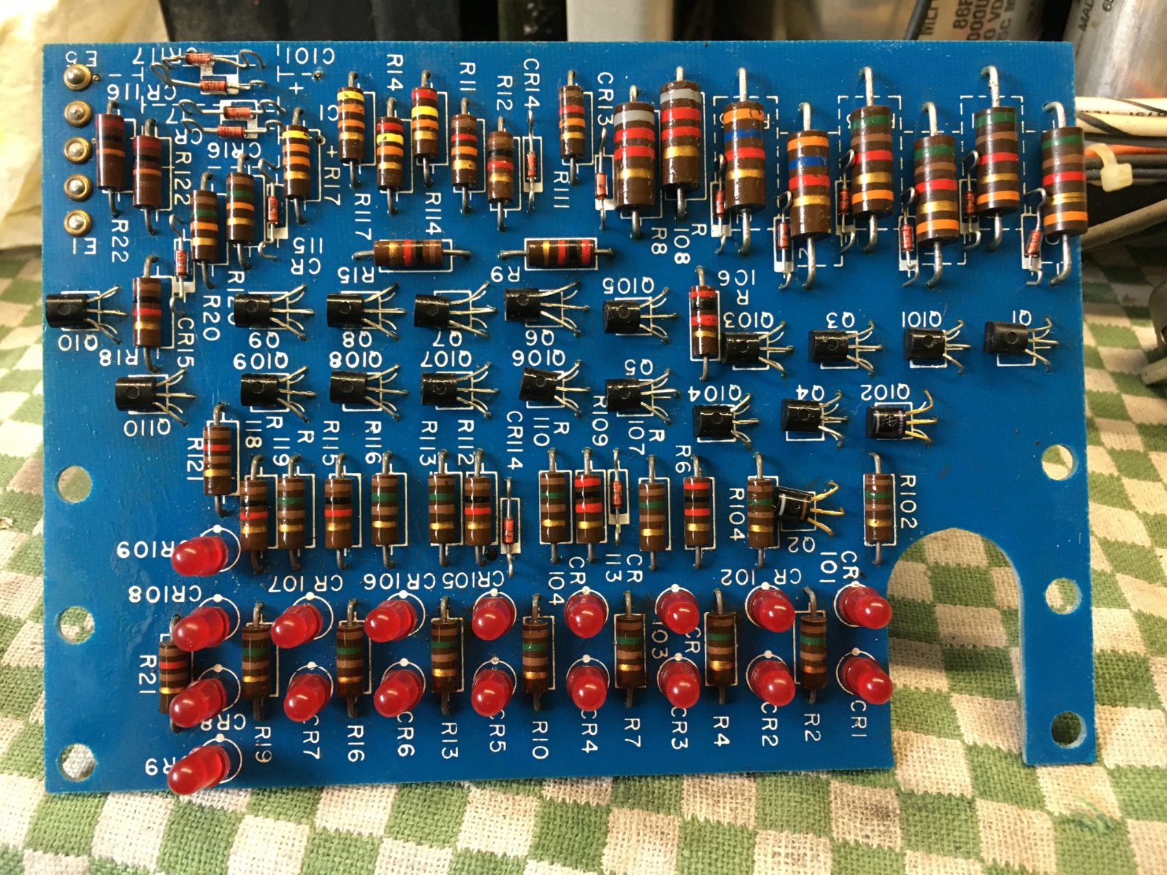

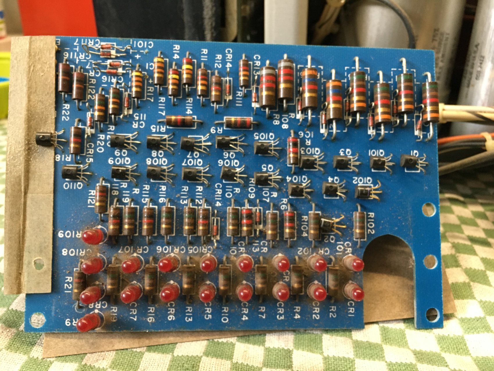

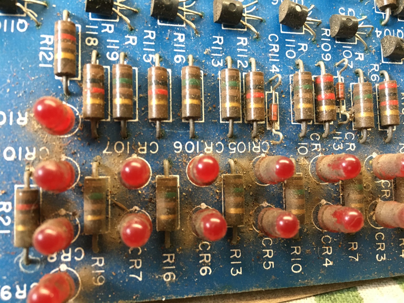

La carte des leds est démontée
Un petit nettoyage s’impose.
Voilà c’est mieux non ?

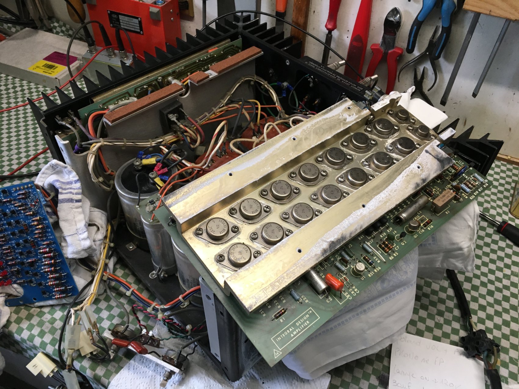

Passons à la carte de de puissance droite.
Je soulève le capot :
Côté condo chimique ça va; deux condos de 30uF sous 100V.
Je vais passer à 100uF sous 100V car c’est du filtrage. Ça ne lui fera pas de mal et je les ai en stock.
Dépannage. Rien n’est en CC. Les résistances sont dans les tolérances.

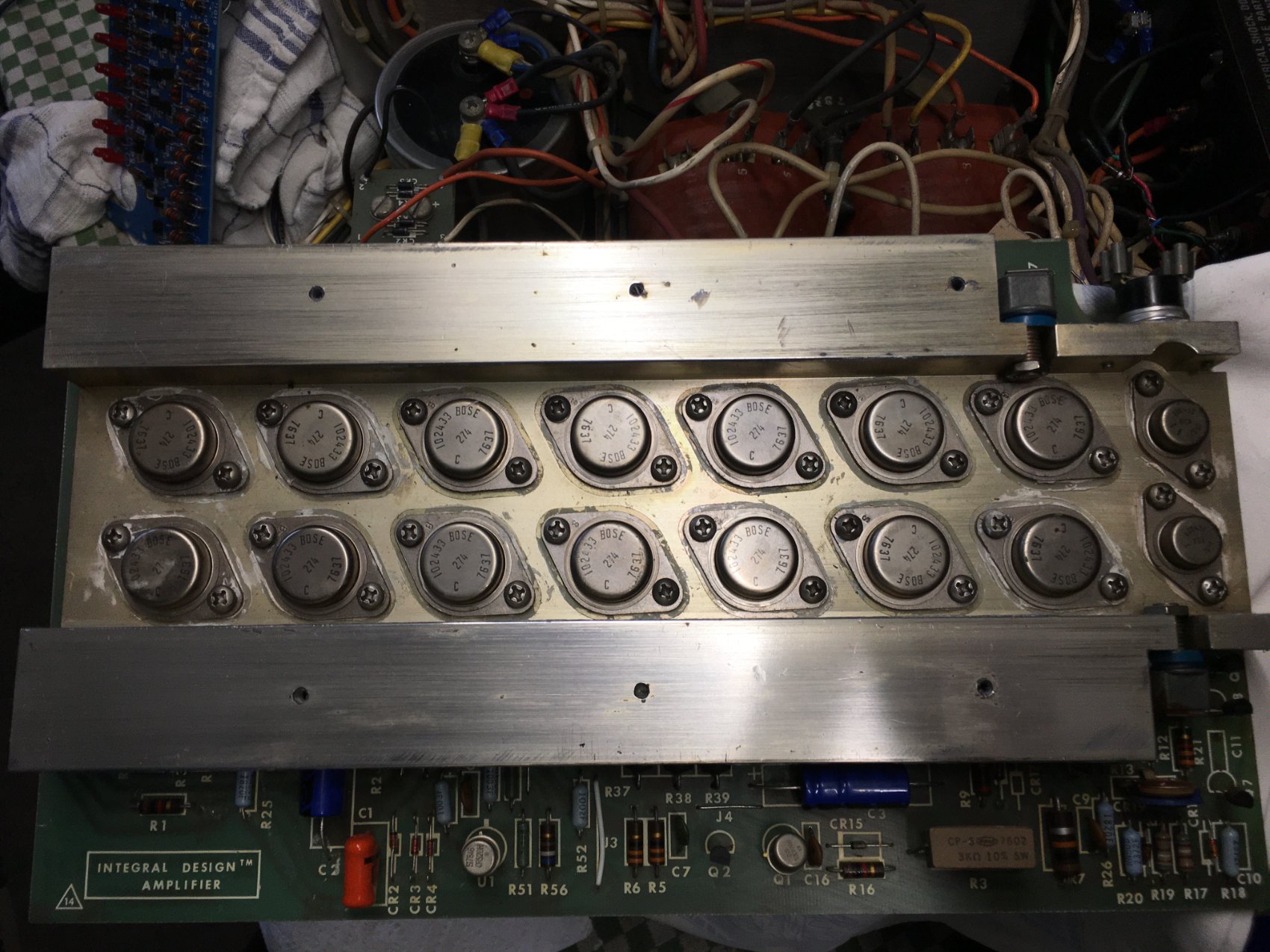

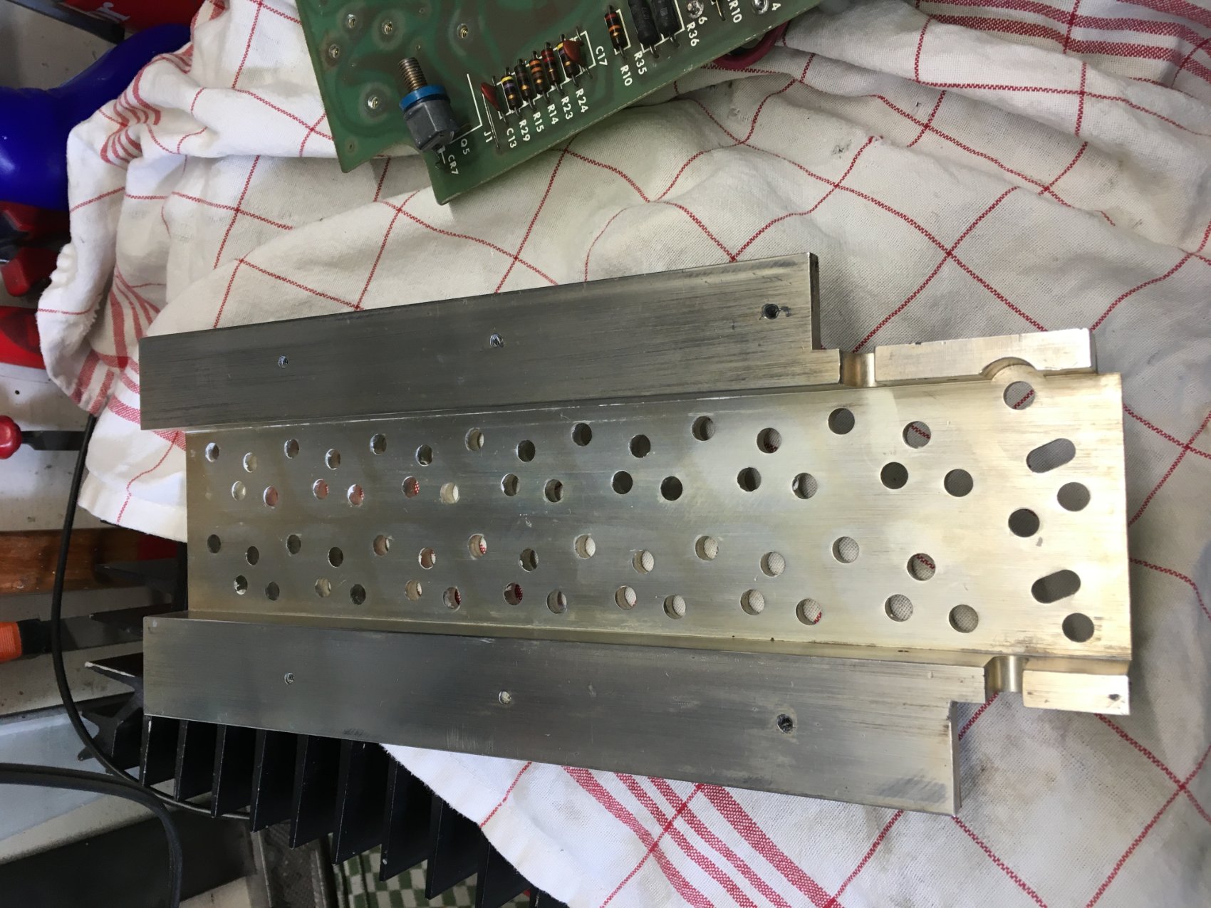

Par contre le radiateur est très sale et j’ai peur de l’odeur lorsqu’il va commencer à chauffer.

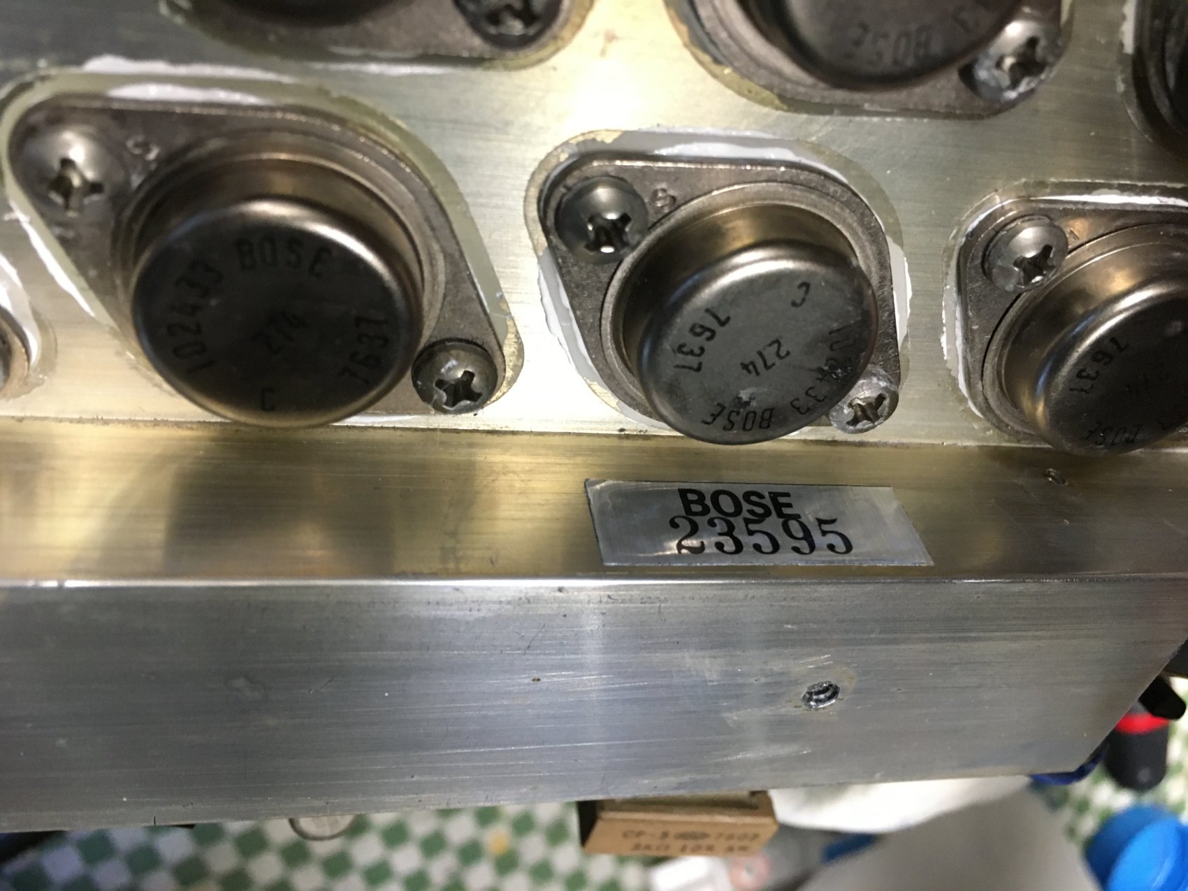

14 transistors de puissance pour un canal.

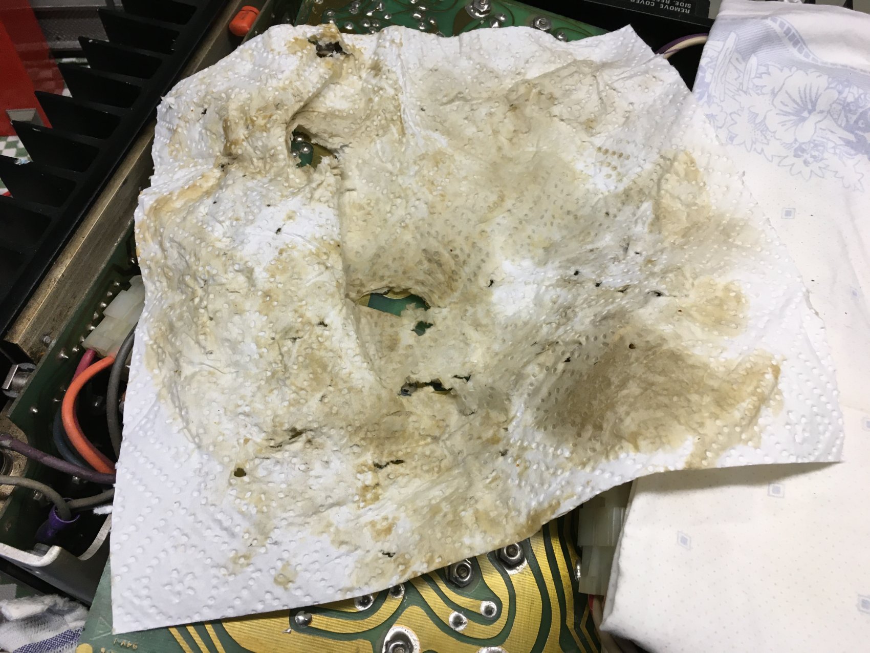

Démontage nettoyage.
Bose n’a même pas enlevé le flux de soudure, c’est crado :

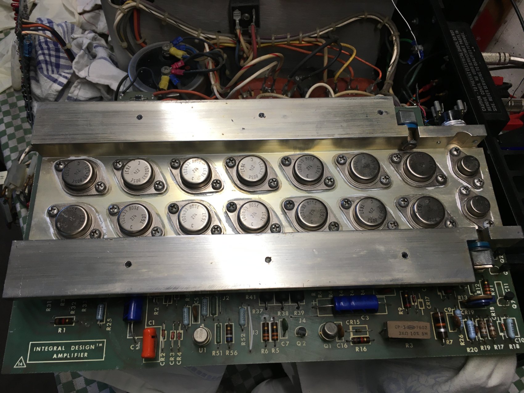

Le radiateur décrassé
Remontage.
Le 14 cylindres en ligne refroidissement par air est prêt à rugir !
L’étiquette Bose est recollée.
L’honneur est sauf.
