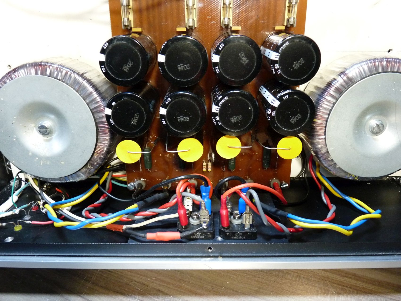

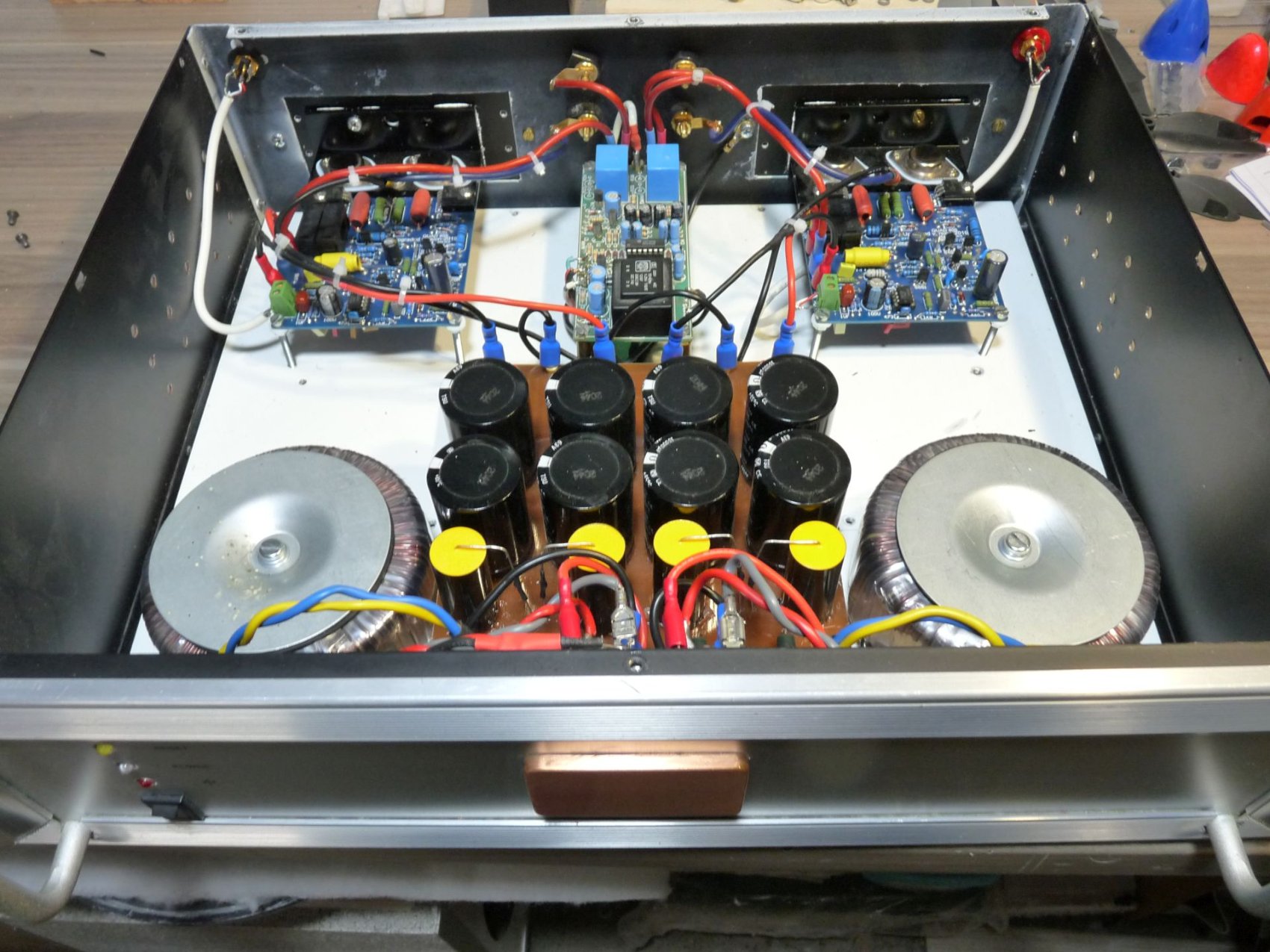

Aujourd'hui, je reviens sur le clone 405, ayant fermement décidé de remplacer l'alimentation SMPS par une normale, linéaire.
Il est vrai que l'ampli va prendre du poids au passage:
- 2 transfos de 2X30V, 225 va
- 2 ponts redresseurs.
- 1 platine comportant les condos de filtrage, 8 X 10000µF 63V.
En effet, la SMPS produisait quelques perturbations dont je n'ai même pas cherché la provenance...
Et comme j'avais sous la main ce PCB ayant dans le passé servi à une alimentation similaire, ce fut l'occasion !
Il y aura une tension plus faible par contre, 2 X 44V mesurés sur les deux voies. Mais c'est bien suffisant pour l'utilisation que je vais en faire !

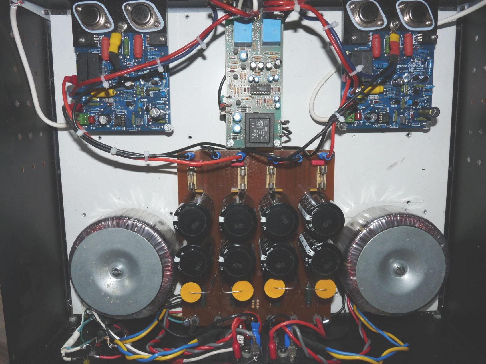

Offset, 18 mV mesurés sur les deux voies. OK
Des essais plus tard...
