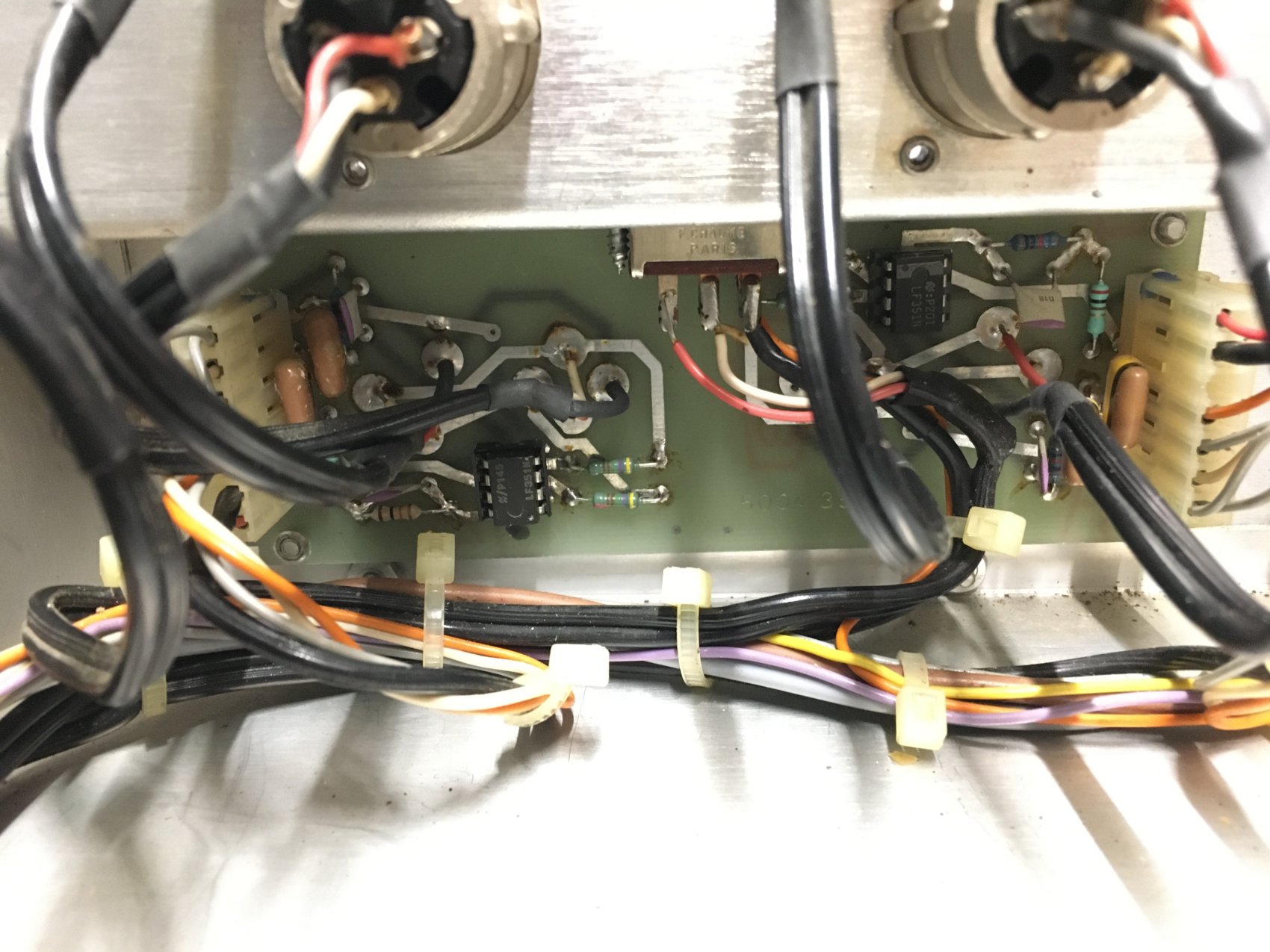

J’entreprends alors une rétro-ingénierie de la carte d’entrée à partir du canal qui fonctionne.

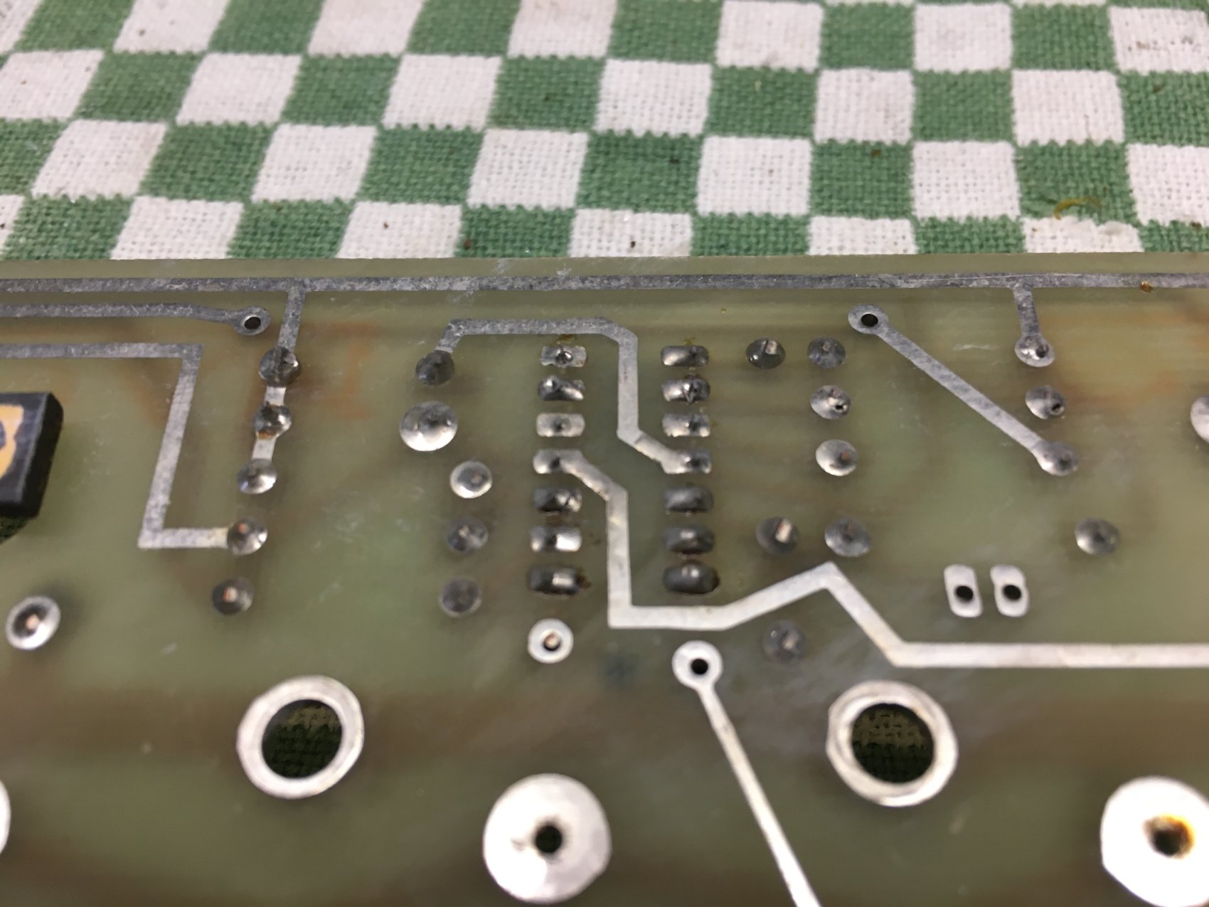

Tient c'est quoi ce pond de soudure entre la broche de sortie et la masse sur le canal qui fonctionne mal ?
Vu l’oxydation elle est d’origine et je pense qu’elle n’a rien à faire là.
Je jette un œil sur l’autre canal.
Effectivement la broche 1 et 2 ne sont pas reliée.
Je retire le pond de soudure et je retrouve le bon niveau en sortie de la carte d’entrée.
Je pense que cette erreur de fabrication est là depuis le début.
