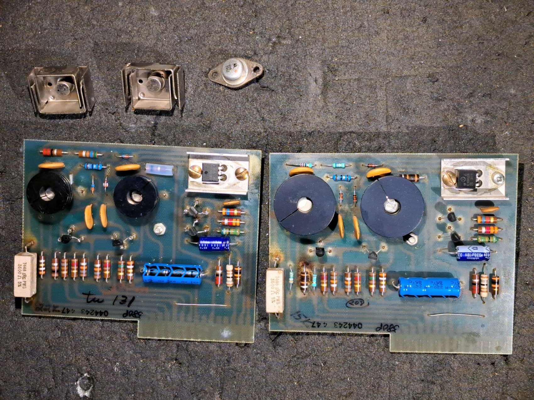

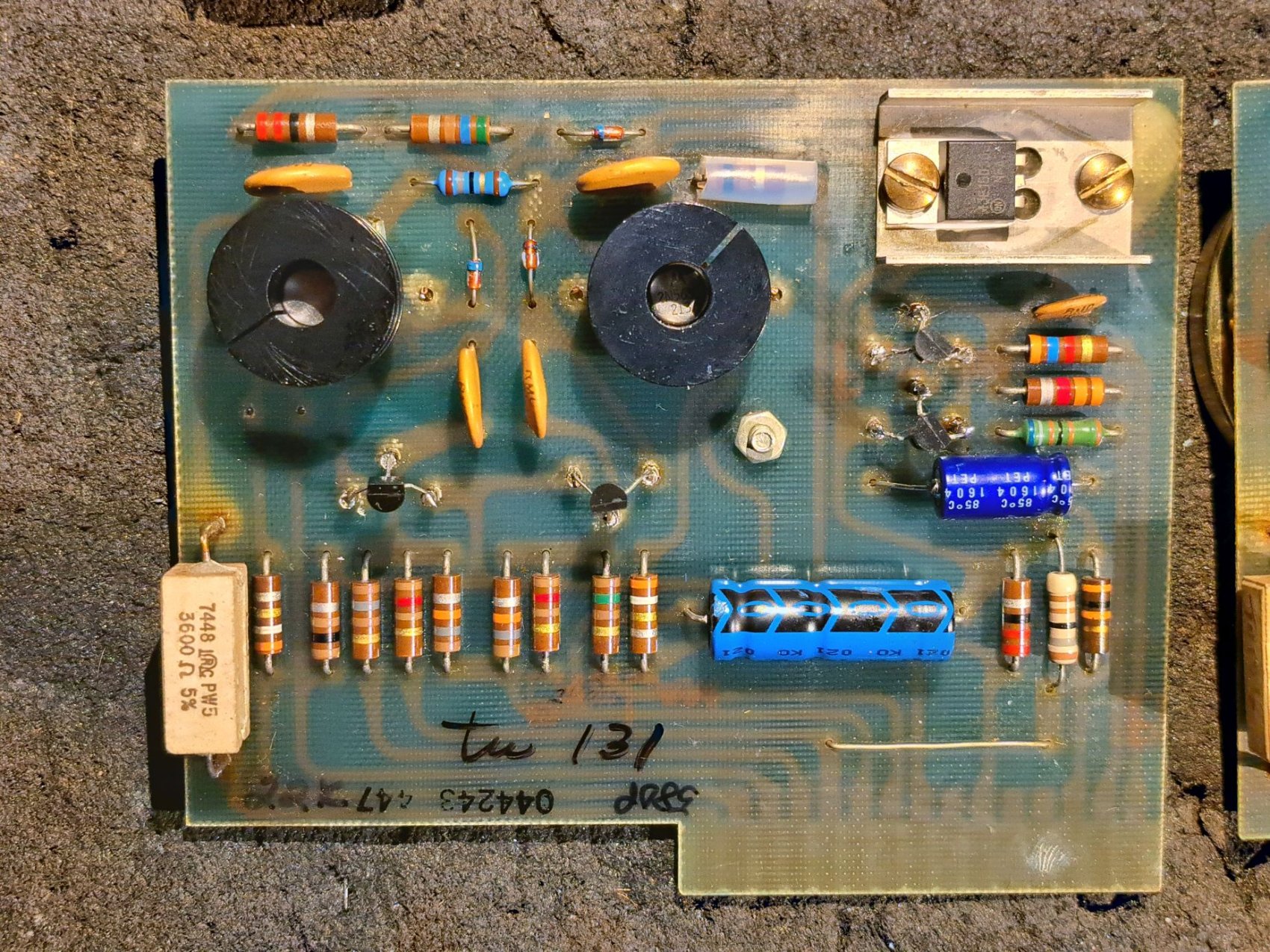

la carte déjà modifiée:
Et les deux cartes après le travail de mise à jour:
Pendant le démontage, je me suis aperçu que le contact du boitier du transistor TO66, en haut a droite de la carte n'était pas franc avec la vis (vibration, corrosion?) ce qui est un cause potentielle du problème signalé.
Tous les transistors ont été changés, la résistance réglant le bias (fixe) a été mise çà la valeur recommandée.
Le plus difficile a été de trouver des dissipateurs circulaires pour T05, leur hauteur maximale est contrainte par le montage de la carte driver.
Après le travail, je revérifie deux fois les soudures et le montage des transistors c'est toujours plus rapide que de devoir changer une douzaine de TO3 partis en fumée...

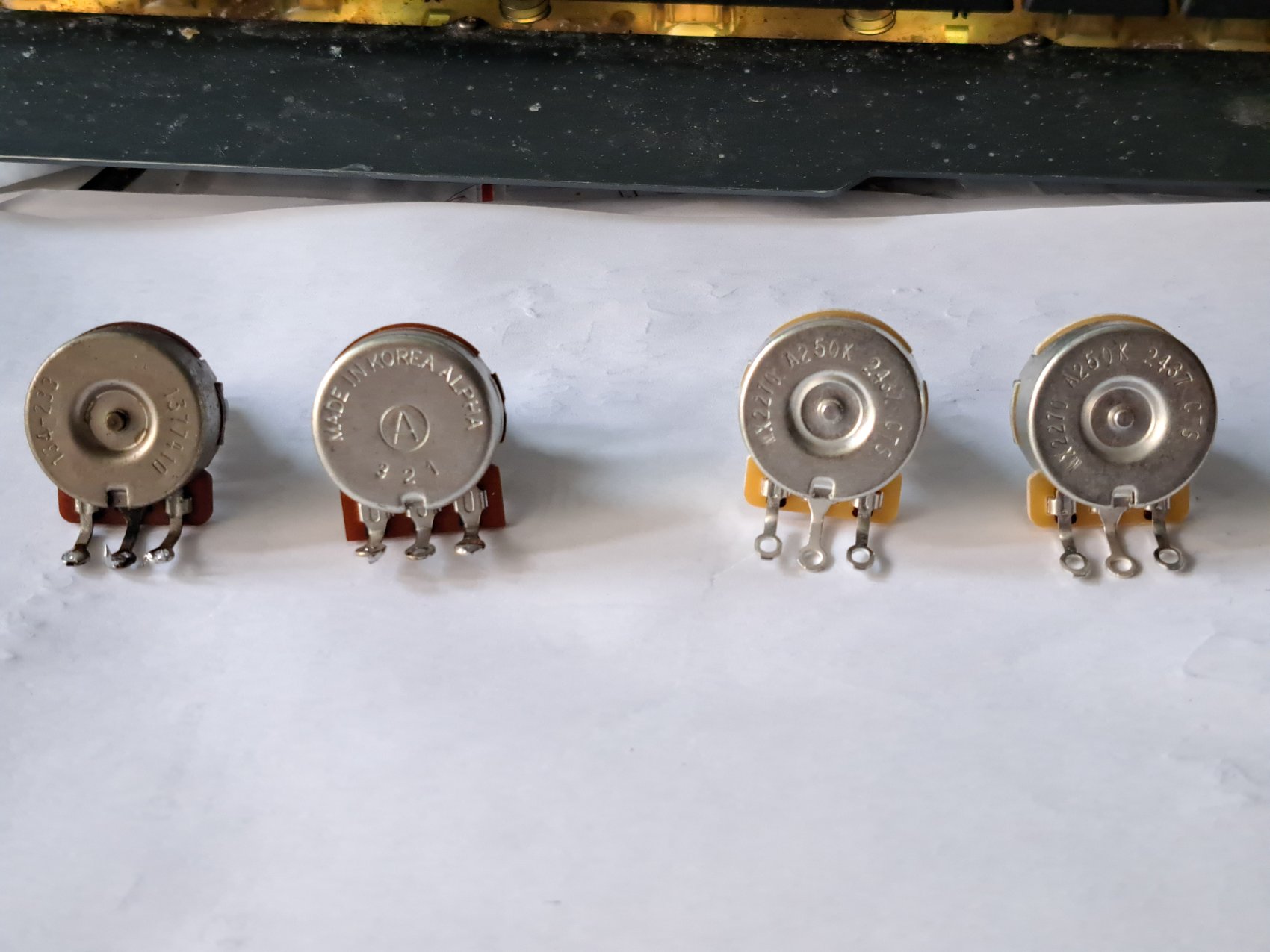

Encore une surprise: l'un des deux a été changé, visiblement par un modèle qui a une courbe log mais subtilement différente.
Pour éviter les problèmes, je déniche deux pots identiques, et avec le bout de l'axe qui dépasse à l'arrière comme les CTS d’origine.
A gauche les deux montés (l'original, le remplacant), à droite les deux nouveaux.
Une fois en place, je peux enfin écouter TSF jazz en stéréo sans avoir les pots de niveaux n'importe comment.
