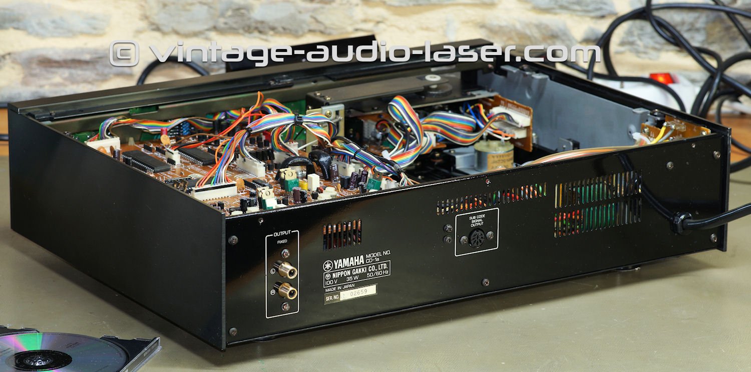

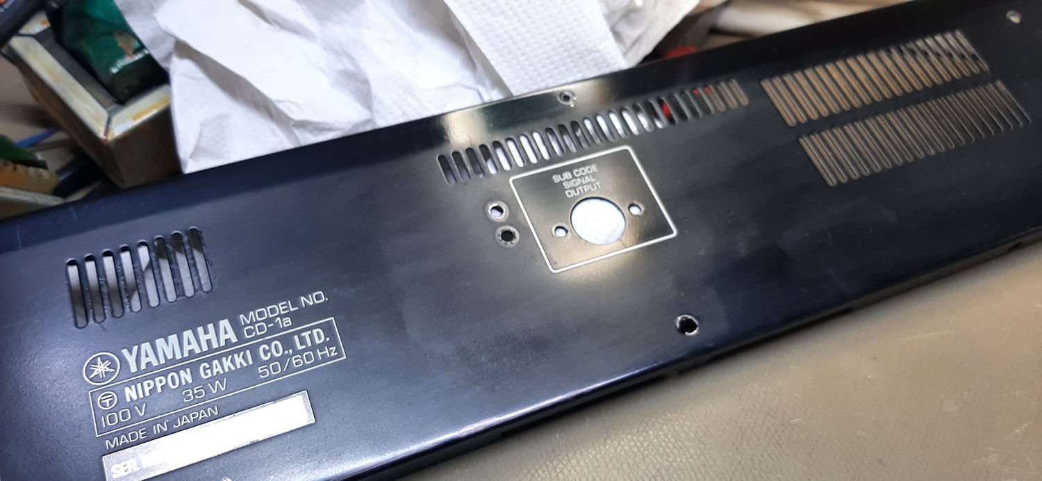

Exemple sur un lecteur CD qu'on m'a confié en réparation / restauration récemment :
Avant :
Après :
