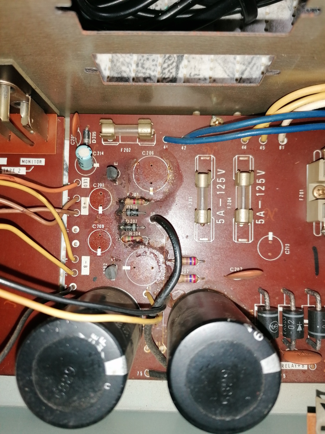

Après un bon nettoyage interne il est évident que l'alimentation +/- 23,5V a eu un soucis, matière gluante et noire autour des composants.

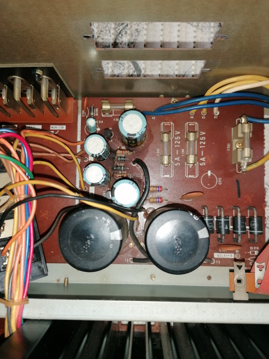

Remplacement des condensateurs, diodes zéners, résistances et transistors, pour ces derniers j'ai choisi des boîtiers TO-5 permettant le montage d'un petit radiateur..... > OK.

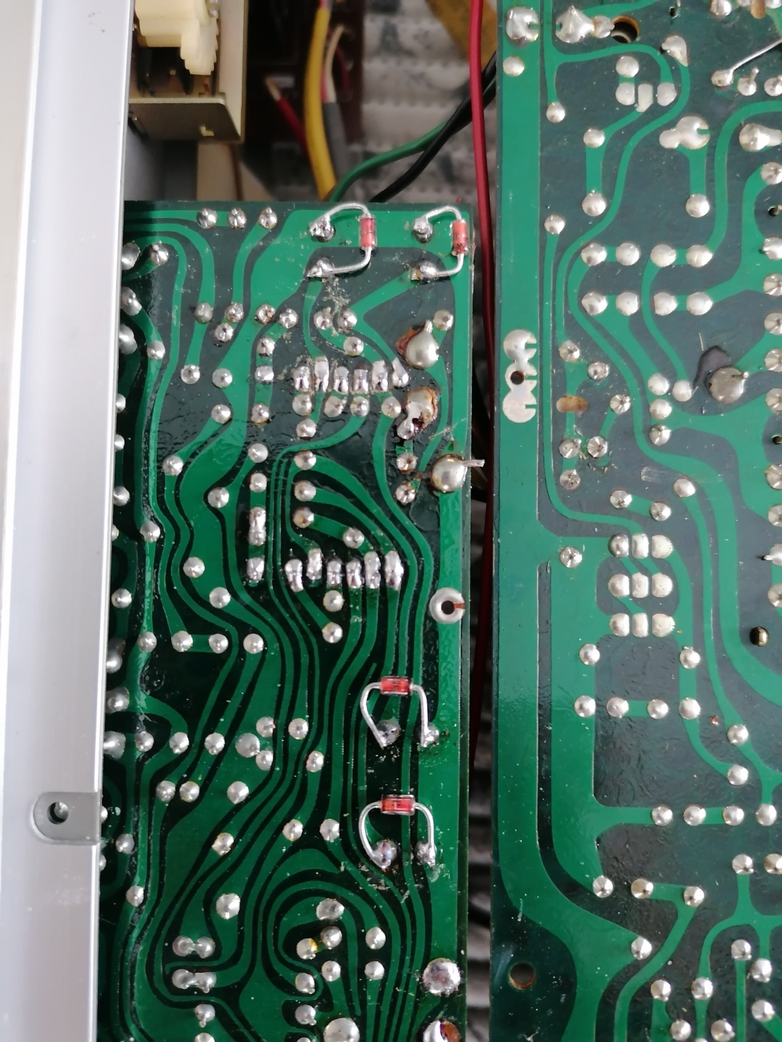

Pour plus de sécurité j'ai protégé les alimentations des 2 AOPs par des zéners de 15V. Largement suffisant pour cet étage.

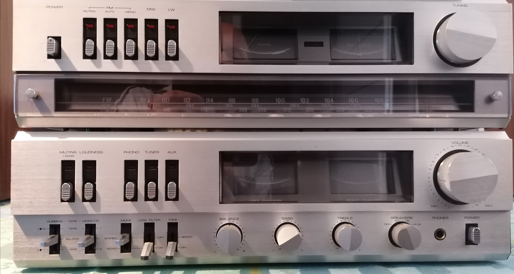

Radio et Ampli

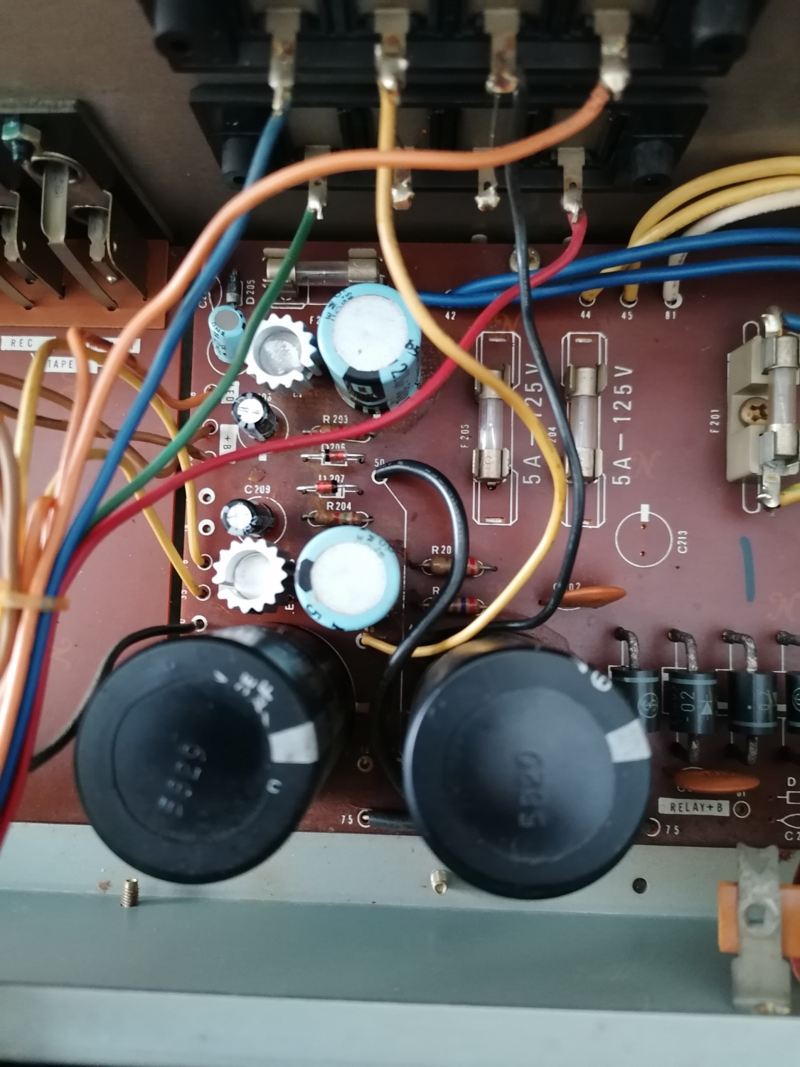

L'alim +/- 23,5V originale
L'alim +/- 23,5V en réparation
L'alim +/- 23,5V rénovée

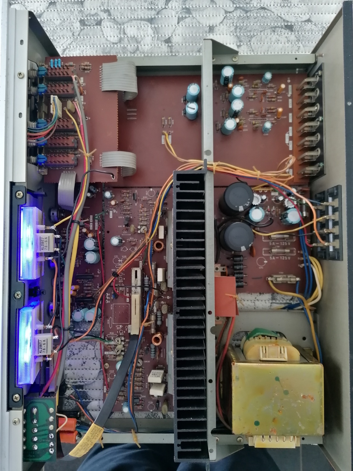

Vue sur les composants

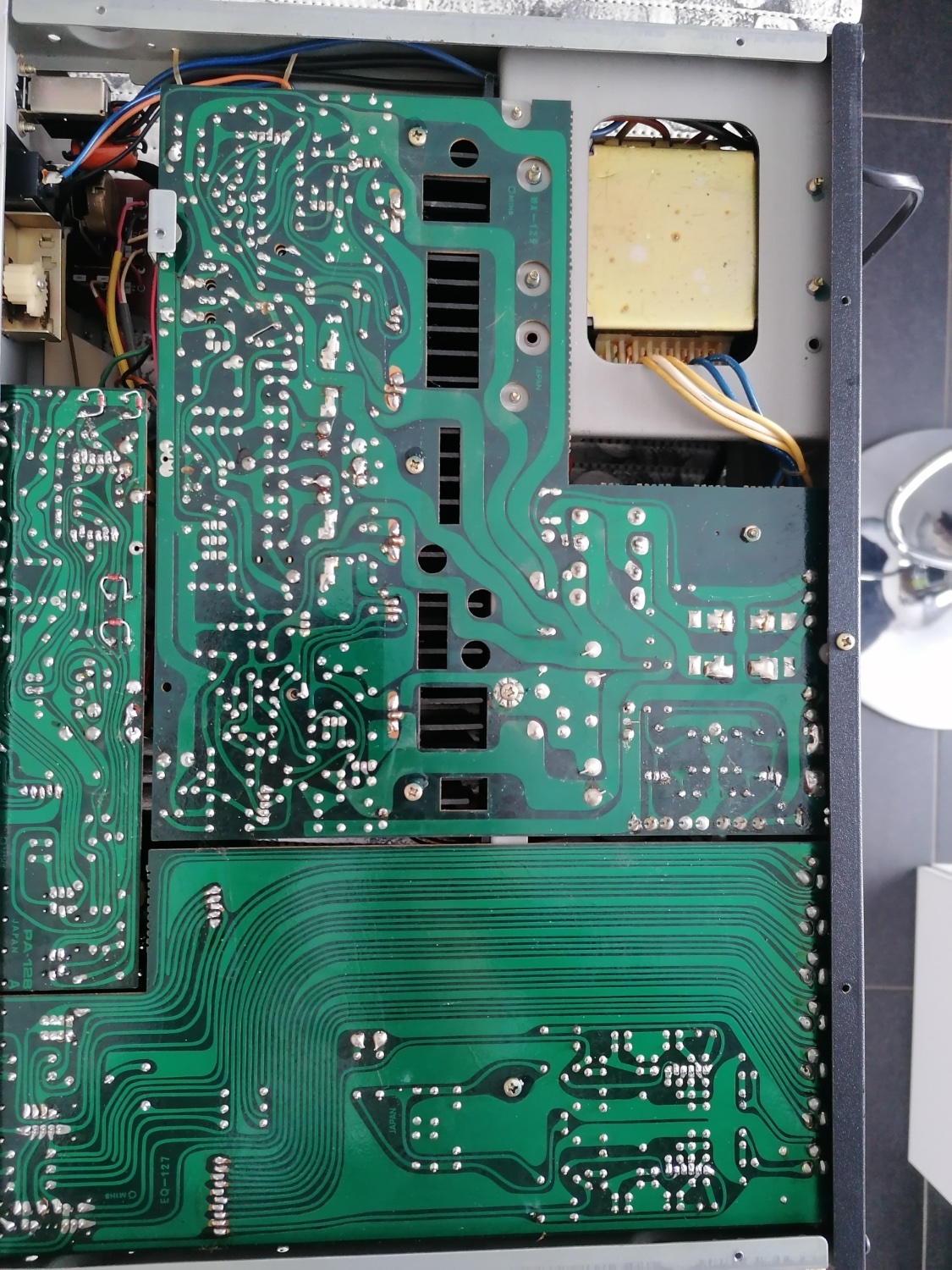

Vue côté piste
