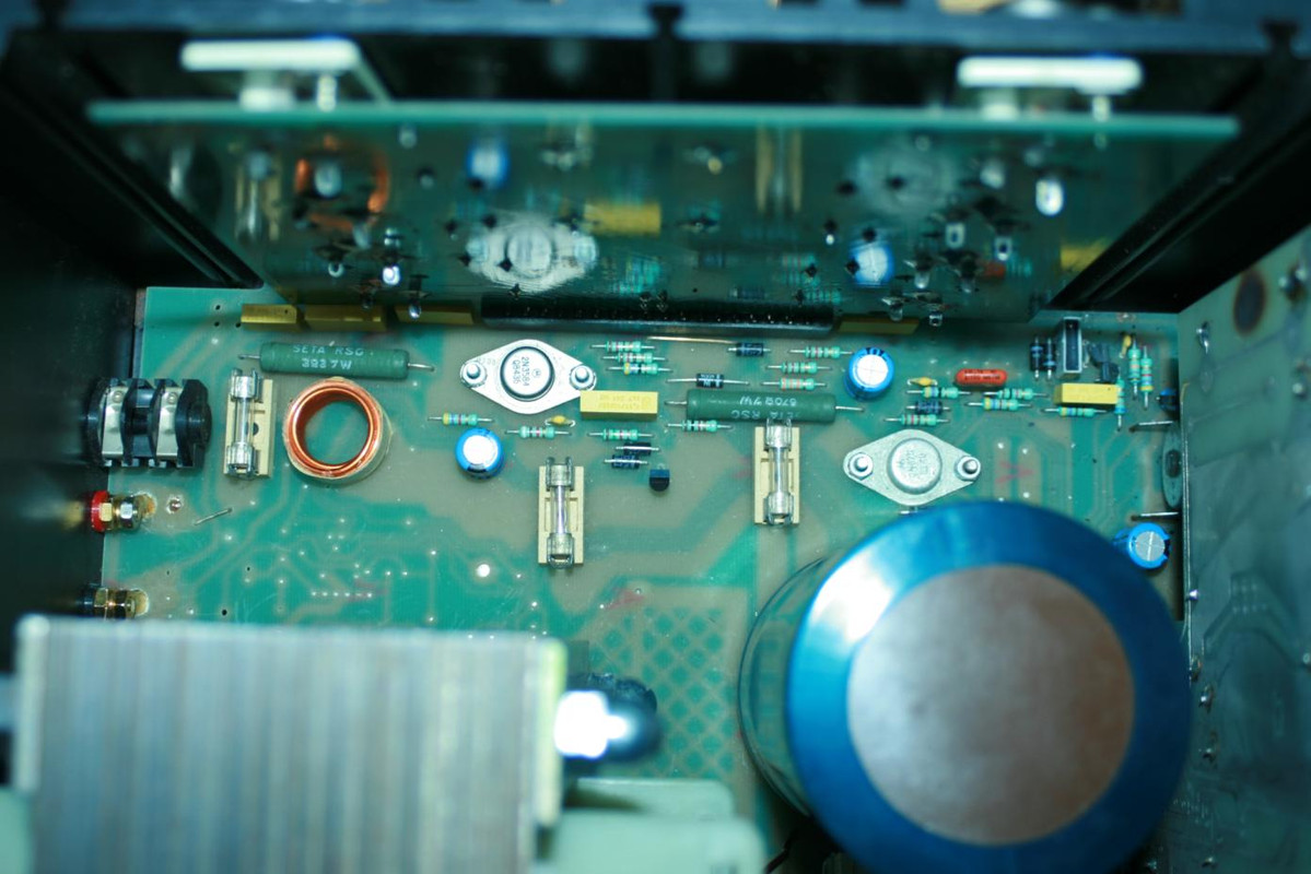

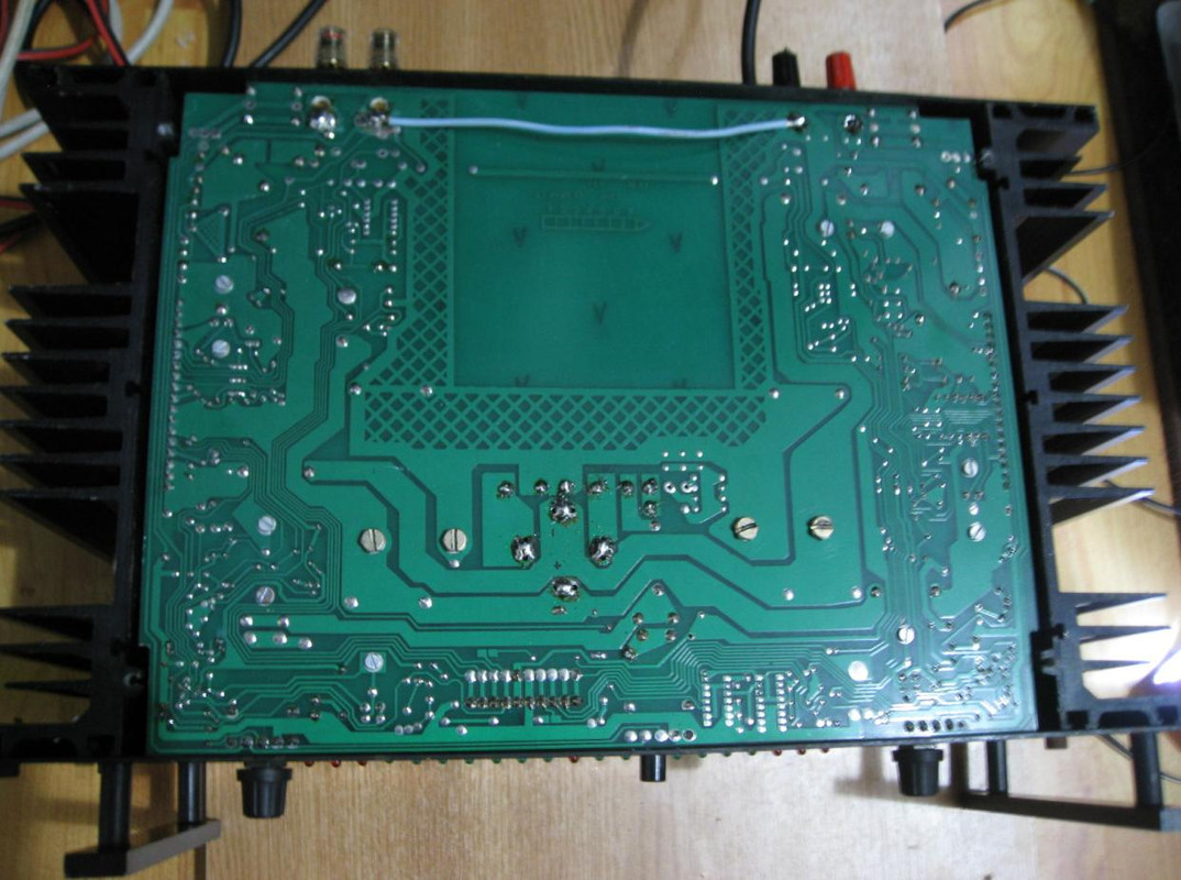

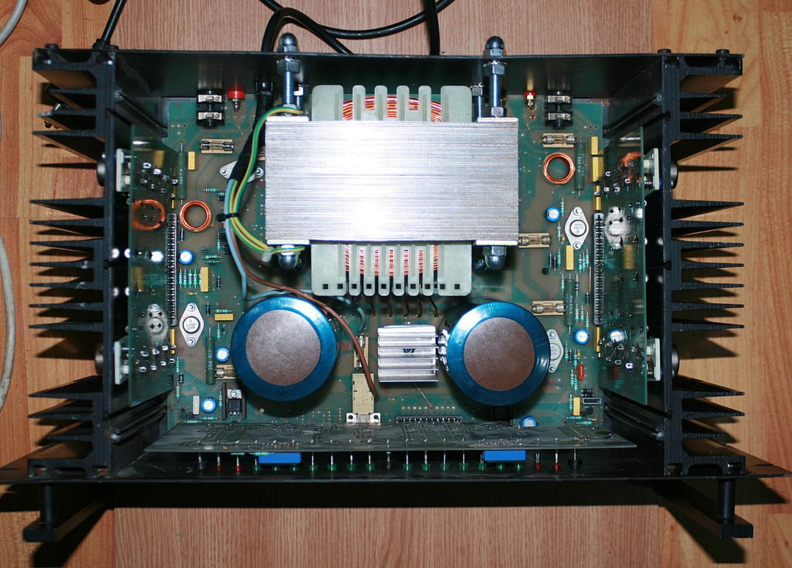

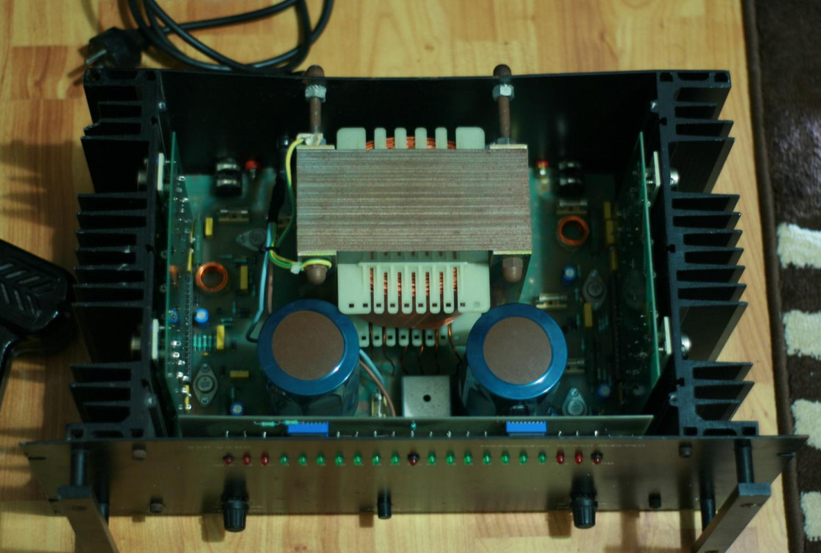

Bonsoir. Cet amplificateur m'a atteint avec les deux canaux avec de fortes oscillations. Essayé sur une charge fictive de 4r/600W et une fréquence sinusoïdale de 50Hz, les transistors finaux ont surchauffé, bien que la tension de sortie n'ait pas dépassé 20V (environ 100W/4r). J'ai supposé que les transistors finaux étaient partiellement cassés, même si j'aurais aimé que quelque chose d'autre soit à blâmer, il s'est avéré que c'était le problème. J'ai aussi mesuré les résistances dans l'émetteur/collecteur, elles sont toutes bonnes. J'ai dit que cela valait la peine d'être restauré même si je n'étais pas sûr de pouvoir terminer le travail.
J'ai commandé des transistors et quelques résistances et j'ai commencé à refaire des soudures à froid et vérifié les chemins de câblage.

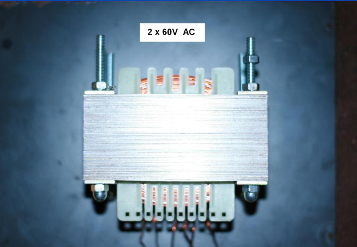

Le transformateur a été démonté pour remplacer les tiges filetées rouillées par des neuves.

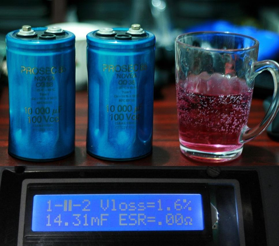

Les condensateurs de filtration ont été mesurés, ce qui donne une très bonne capacité et ESR

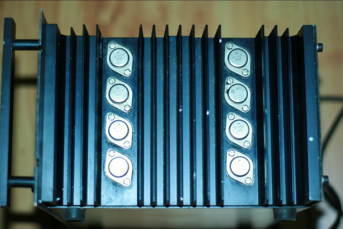

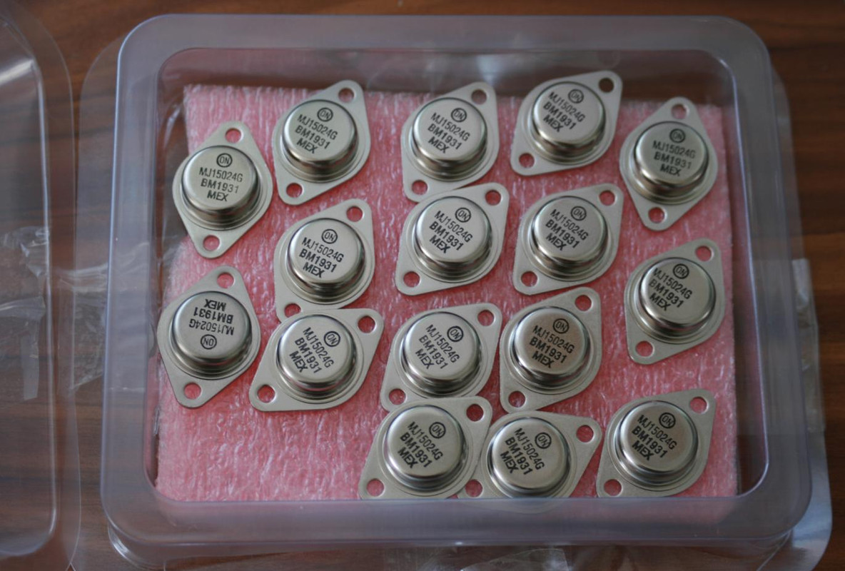

Transistors fournis avec (Motorola mj15024)

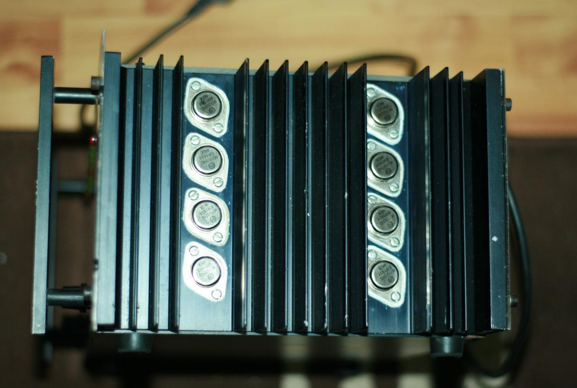

Supports pour transistors finaux
Nouveaux transistors
Ils ont été installés avec une nouvelle pâte thermique
Plancher de l'extrémité droite, les pièces ont été vérifiées, y compris les transistors préfinals
Dernier étage à gauche

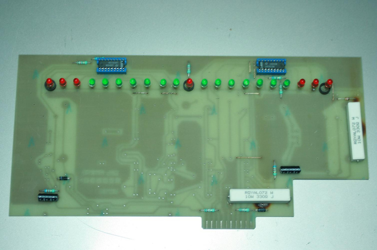

Câblage du vumètre. Les résistances 330r/2W qui brûlaient le câblage ont été remplacées par des 330r/10W.
La commande LED intégrée est prise en charge en usine, un gros avantage est qu'elle peut être facilement remplacée. Les LED ont également été remplacées

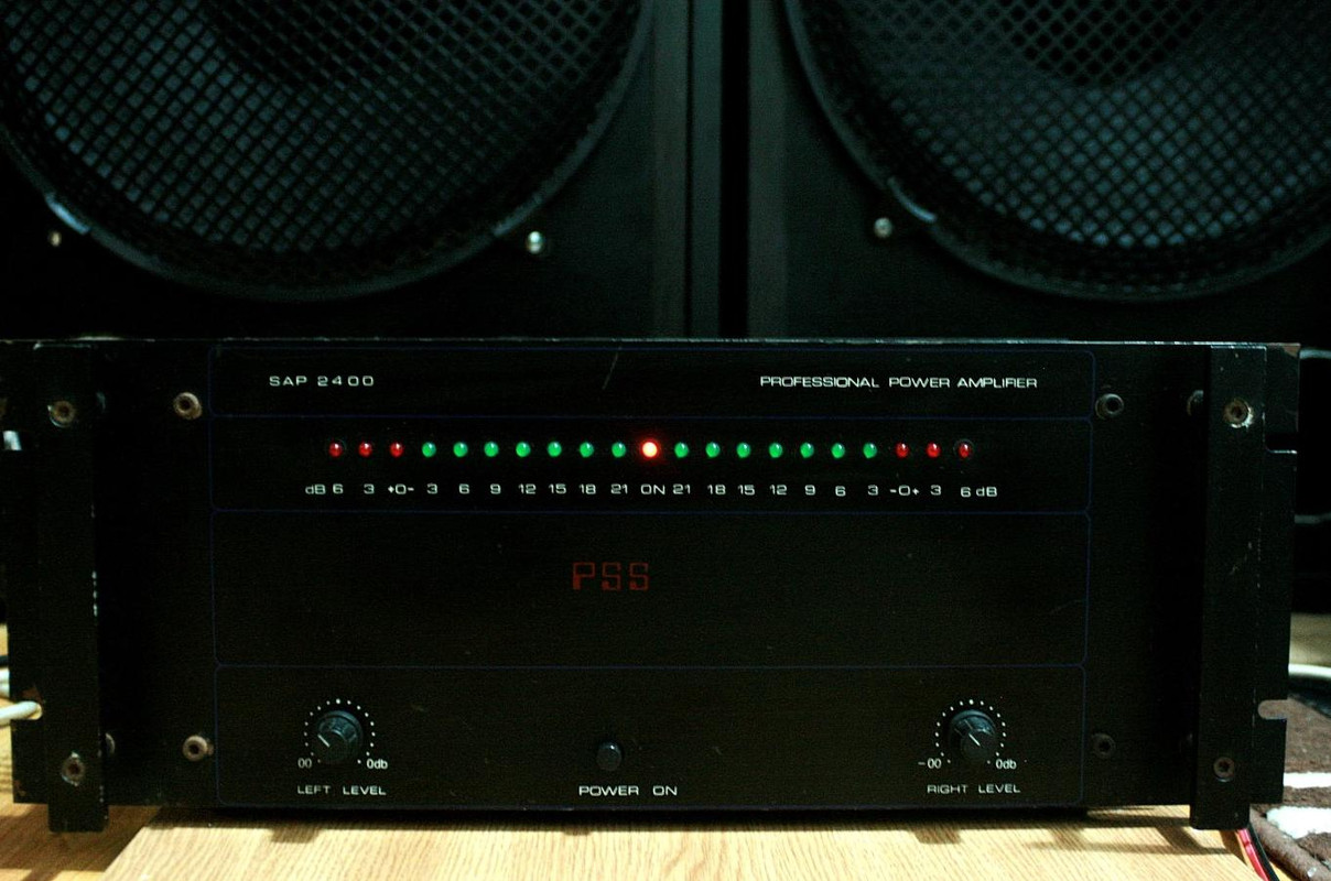

Le résultat final.
Un changement a été l'ajout d'une résistance 10r / 10W en parallèle avec la bobine de sortie (non représentée sur les photos).

j'aurai une méfiance particulière sur cet ampli sur la construction du transfo :
le primaire et le secondaire sont-ils bien séparés par une épaisse couche d'isolant ?
en 2019 j'ai jeté un PSS plus récent car isolement plus que douteux entre primaire et secondaire du transfo
si OK renforces la fixation du transfo
possible de mettre une cornière traversante à l'avant du transfo ?
reprendra du service en disco-mobile ?

@michel29
L'ampli fonctionne bien.
Une couche de papier isolant est visible entre le primaire et le secondaire.
Je dois renforcer la prise du transfo, je pensais à un profil Aluminium à l'arrière pour ne pas laisser le panneau arrière se plier.

transfo
passable
le papier bakélisé présent ici était la norme dans les années 60
mais pour un ampli vendu au cours des années 80 ce n'était plus conforme
pas d'écran dans ce transfo ?
on est bien loin de l'isolation primaire /secondaire des transfos à Philips ou de ceux pontés par les constructeurs japonais
transfos ayant primaire et secondaire sur 2 carcasses gigognes
en pratique prise de terre obligatoire pour cet ampli
si défaut un disjoncteur différentiel sautera

@michel29
Concernant le transformateur, pour moi le plus important c'est l'épreuve du temps, dans ce cas on parle d'un transformateur qui a duré plus de 35 ans et je suis sûr qu'il a été maltraité durant cette période. Cependant, l'émail est rougeâtre, ne montrant aucune zone sombre. L'isolement entre le primaire et le secondaire n'est pas non plus affecté. Cela me suffit car je ne vais pas abuser de cet ampli. Ce que j'ai remarqué lors d'une audition à faible volume, c'est que le transformateur ne chauffe pas du tout. C'est une bonne chose. Par exemple, avec un ampli japonais fabriqué dans les années 79-80'' (jvc), le transfo chauffe même à faible volume. A fort volume c'est chaud. Même problème avec 4-5 amplificateurs que je possède. Les autres n'ont pas ce problème.
Les transistors d'origine étaient partiellement cassés (je l'ai déjà dit), ils fonctionnaient bien à bas volume, mais à volume plus élevé ils oscillaient fortement et surchauffaient en quelques secondes.
L'amplificateur SAP 2400 a un son naturel, il n'y a pas de grande différence par rapport aux autres amplificateurs Hi-Fi. (à condition que le correcteur de tonalité soit à 0dB).

l'essentiel est que cet ampli fonctionne en sécurité et sache faire aussi bien si ce n'est mieux qu'un ampli HiFi
je me méfiais de l'isolation primaire/secondaire de ce transfo ce suite à un défaut majeur trouvé sur un autre YGR
Dommage qu'ils aient fait l'impasse sur un écran électro-statique pour séparer primaire et secondaire
transfo restant froid ?
ils sont vu large en section de fer comme en cuivre

Le transformateur reste froid, le colis en tôle fait 15x12x7 cm. Fil secondaire de 1,8 mm, fil primaire d'environ 1,2 mm.
Il y a un mois, j'ai vu un transformateur identique en taille et en tension de sortie, d'un Yamaha à 20e. Si j'avais su que le transformateur PPS pouvait être risqué, je l'aurais acheté. Il s'est vendu rapidement.

Le transfo venait de Yamaha pc 2602.
