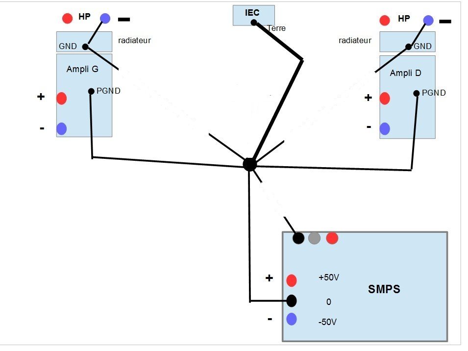

En attendant donc, je me suis penché sur les cartes amplis, j'ai tenté d'en comprendre le fonctionnement grâce aux articles de B. Ludwig et je suis en train de réfléchir au schéma de raccordement, des masses en particulier.
Comme le Prof a dit que je pouvais m'en inspirer, je l'ai repris ci-dessous, en y apportant quelques petites modifications car, à mon sens, le Prof avait introduit, apparemment sans souci, trois boucles de masse que j'ai supprimées, tout en gardant une partie sur le dessin, afin qu'on voie bien ce que j'ai modifié. A cela, il faut ajouter les masses venant des RCA d'entrée, qui seront raccordées directement sur les cartes amplis, afin, ici aussi, d'éviter toute boucle.

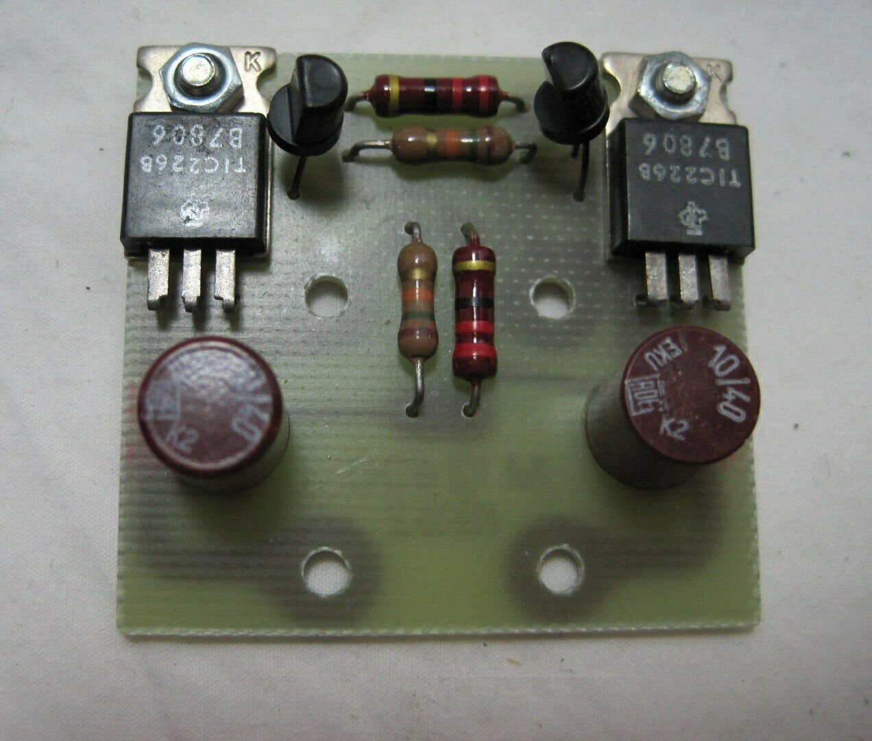

Contrairement au Prof, je ne confie pas la protection en continu des enceintes à un module Velleman ou autre, pour l'instant. Le module amplificateur est intrinsèquement protégé contre les surcharges et les courts-circuits. J'ai choisi d'utiliser le schéma de protection Quad, basé sur un triac dont je reproduis le schéma ici.

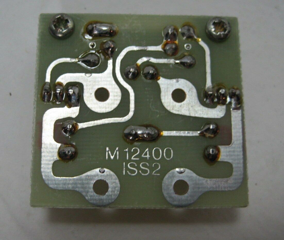

En cherchant un peu sur le net, j'ai eu la chance de tomber sur des photos de ce module de protection, dénommé M12400.
Ce module, dont j'ai reproduis le dessin du circuit imprimé, se monte directement sur les bornes HP; j'attends donc le boîtier, pré-percé, qui me donnera les bonnes dimensions pour le perçage et l'entraxe du circuit imprimé de ce module de protection. ces derniers seront réalisés... en Chine, comme il se doit

A la suite de la lecture du post de Prof-Shadocko - que vous pouvez retrouver ici, j'ai eu envie, moi aussi de me construire "mon" QUAD maison, à base de modules clones trouvés sur la baie, d'origine chinoise et sensé reproduire le schéma du 405 original.
J'ai poussé le vice un peu plus loin puisque j'ai même trouvé un boîtier "405 like...' ce qui fait qu'une fois terminé, ça y ressemblera très fort ...
A ce stade, j'ai reçu les modules amplificateurs montés et équipé de transistors de puissance MJ15024G et d'un ampli opérationnel d'entrée LM301.
Au niveau de l'alimentation, j'étais parti initialement pour une alimentation classique, basée sur un transformateur torique pouvant délivrer 2 X 36V et 300VA, suivi par un traditionnel pont de diodes et deux condensateurs de 10.000µF 63V, afin d'obtenir + et - 50V continu.
En fin de compte, je me suis décidé, à l'instar de ce qu'a choisi le Prof, pour une alimentation SMPS Connex + et - 48V 300W, capable de délivrer 400W en pointe.
J'attends à présent le boîtier avant de commencer l'assemblage, boîtier qui a déjà fait escale à New Dehli et à Dubaï... si, si, je l'ai vu en consultant le suivi sur Fedex
Voilà ! Je pompe, donc je suis
La suite dès l'arrivée du boîtier et les travaux de montage...

Re: Quad 405 Clone AIY (assemble it yourself) - deuxième !
Bonsoir !
J'ai vu que tu as supprimé les masses d'alimentation des modules ?? Et aussi la terre de l'alimentation Connex ? Mais comment cela peut-il fonctionner du moins sur le schéma... Il faut bien garder les masses des modules, chacune raccordée à l'étoile car ça ne marchera pas, le point "PGND" n'étant raccordé à aucun point de masse sur le PCB !!! Et qui fait lui aussi l'objet d'un raccordement séparé !
Les cinch d'entrée sont un modèle isolé du châssis.
Au fait, c'est une Connex de 500W que j'ai pris...
Marrant Thierry, ce module à triacs a lui aussi fait couler de l’encre. Certains (pas moi) lui reprochaient de baisser la qualité du son (sottises).
Je ne vois pas où est le problème pour les masses et la terre.
Les entrées doivent être reliées séparément avec du blindé sans passer aucunement par l’étoile (un peu inutile ici, avec l’alimentation à découpage).
Les sorties HP viennent aussi directement du CI de chaque ampli, sans passer par l’étoile (un peu inutile ici).
Détrompe-toi, Prof, le point PGND est bien une masse, commune avec la cosse de masse sur le refroidisseur : j'ai vérifié !
Donc, ça marche...
Toutes les masses (cartes ampli, alimentation) seront bien raccordées à l'étoile.
Les borniers HP et RCA sont isolés ; le - des HP sera raccordé sur la cosse de masse du refroidisseur et la masse du signal d'entrée sur le point de masse de l'entrée du signal de la carte ampli.
Il ne manque donc aucune masse et il n'y a pas de boucle, cqfd !
Donc, ça marche...
On voit bien ici comment c’est raccordé : le +, le -, la sortie HP (marron) et c’est tout.
La masse au châssis (fils verts qui repartent vers la sortie HP).
Ben non, ça ne marchera pas car j'ai mesuré aussi ! Le point "PGND" est relié à la masse générale par une 2,2Ohms, une piste du PCB se retrouve reliée par l'intermédiaire de cette R donc il faut bien relier ce point ! Et chaque carte comporte une cosse fast-on de 6,35 à relier... à la masse (étoile ici). La terre/masse doit aussi être présente sur la SMPS pour des raisons de sécurité. Le schéma Quad original est apparemment un peu différent dans son routage.
Maintenant tu fais comme tu veux mais j'ai longuement étudié le sujet qui a beaucoup fait polémique sur d'autres forums avec beaucoup de modules qui ont fumé à cause de ces diverses masses ! Le mien n'a pas fumé et est exempt de toute ronflette même minime...
Je crois que le radiateur n'est pas relié à la masse du PCB donc il faut le raccorder à l'étoile de masse. Il me semble avoir vérifié ça au multimètre.
Bonjour Prof
J'ai fait des mesures ce matin, qui ne vont pas dans le sens que tu expliques. mais peut-être n'avons-nous pas les mêmes modules...
Le radiateur des transistors de puissance des modules ampli est bien raccordé en direct à la borne PGND !
Résistance = Zéro Ohms !
Donc, raccorder à l'étoile du châssis à la fois la borne sur le refroidisseur (borne - des HP) et le point PGND crée une boucle de masse.
Il existe bien une résistance de 2.7 Ohms qui crée une "masse découplée" uniquement pour les étages du module ampli. A cette "masse découplée" est raccordée la "masse" (le point marqué - , le blindage des câbles RCA) du signal audio d'entrée. Voilà pourquoi les RCA doivent être isolées et le signal amené directement sur la carte aux bornes d'entrée + et - du signal.
Par ailleurs, il est exact qu'il y a une borne "Earth" au primaire de la carte alimentation SMPS, que l'on peut également - au contraire de ce que j'ai affirmé plus haut - raccorder au point de masse central, c'est-à-dire à l'étoile... mais ce point "Earth" n'est raccordé à rien sur la carte alim... donc inutile !
Voilà pour ces quelques explications, faites après mesures attentives. Je garderai donc mon schéma des masses, en raccordant néanmoins, par sécurité, la borne "Earth" de la SMPS à l'étoile.
Mais, rappelle-toi : "S'il n'y a pas de solution, c'est qu'il n'y a pas de problème !"
Bonjour Jacqueschartz a écrit : ↑sam. 23 janv. 2021 19:51 Marrant Thierry, ce module à triacs a lui aussi fait couler de l’encre. Certains (pas moi) lui reprochaient de baisser la qualité du son (sottises).
Merci pour le complément; ce qu'on ne voit pas sur tes photos, c'est le raccordement de la masse des cartes ampli, la fameuse borne "PGND"...
Et, sauf erreur de ma part, j'ai également remarqué sur tes photos que tes bornes HP sont débranchées...
Belle journée à tous !
Les masses des amplis passent par le refroidisseur, simple. Il n'y a pas de borne de masse sur les cartes Quad, c'est pour ça que tu ne la voit pas. Le - du HP (fil vert) part des cartouches de filtrage.
PGND : késako
Les bornes HP sont débranchées car j'ai installé des bananes à la place des bornes à insertion.
J'ai tout de même un doute au sujet de ces modules asiatiques.
Quad ajustait avec grande précision la self du pont. Un éminent spécialiste de Quad disait que cette self était primordiale pour un bon fonctionnement de l'ampli.
Je me demande si les modules chinois respectent vraiment toutes les valeurs du circuit d'origine.
Serait-ce pour cela que les clones ne sonnent pas bien ?
Et pourquoi Quad a conservé jusqu'à la fin de la production (1986, date de sortie du 606) les antiques TL071, alors que d'autres amplis-ops bien plus performants étaient déjà sur le marché depuis belle lurette ? Par paresse, vraiment ?
Des questions, pas de réponse.
PGND : késako
Bonjour Jacques.
Ce que tu dis est logique : puisque les HP sont raccordés à la borne du refroidisseur et si la masse de l'alimentation est raccordée sur la borne marquée - des HP, ce point PGDN est inutile, puisque les deux (les trois avec PGND) sont raccordés ensemble ! Comment et où est raccordé le châssis à la masse sur l'original ? uniquement via le montage du refroidisseur ?
Dans notre cas, on aura : le - des HP connecté à la borne sur les refroidisseurs, la masse (0V) de l'alim raccordé à la borne PGND via l'étoile...
Ces cartes chinoises ne sont pas la parfaite réplique des cartes originales, le principe reste mais certains composants ont été changés; sur les originales, il y a eu beaucoup de tweaks également, donc quelle est la meilleure solution.... avec quels composants ? Et je confirme avoir lu, notamment dans la note de B. Ludwig que la fameuse self est un composant essentiel de la qualité du rendu; je l'ai déjà vue à 2.8 et à 3 mH...
Mon but n'est pas de refaire un 405 parfait (même s'il va vachement y ressembler !) mais bien de monter un kit d'ampli avec lequel je m'amuserai à faire des mesures pour voir si on s'approche de l'original ou pas...
Vous avez raison ! les cartes Chinoises ne sont pas la réplique de l'original, donc difficile de suivre un quelconque routage et les valeurs de composants ne sont pas toujours les mêmes ... On n'a peut-être pas les mêmes cartes et on voit bien qu'il n'y a pas de liaison claire de ce radiateur avec la piste de masse... (enfin, une des pistes car il y en a plusieurs... ). Cette cosse à fourche est d'ailleurs bien repérée "GND" donc j'imagine que le fabricant de la carte a prévu de la raccorder à la masse. Je suis allé voir sur d'autres forums ce que les gens avaient fait et il ressort que ce GND est bien relié à la masse mais bon.... On ne va pas polémiquer sur ce truc, si ça marche sans la raccorder !
On voit plus de commentaires sur les cartes à base de TO3P Japonais... Et j'ai encore l'impression qu'elles sont différentes !!!

Sur l’original le châssis est relié à la masse au niveau du pont de diodes. On voit ça sur ma photo, en bas à gauche.
On voit tout ce qu’il y a à voir en fait, en deux images !
Jacques

Pour étudier une gestion de masse tordue il y a le schéma de l'onkyo M-5030, divers masses reliées par des résistances de 3,3 Ohm
Une borne qui vient du condo, reliées sur une piste et sur la plaque de cuivre et la même borne isolée de la plaque de cuivre avec un fil qui part ailleurs .
