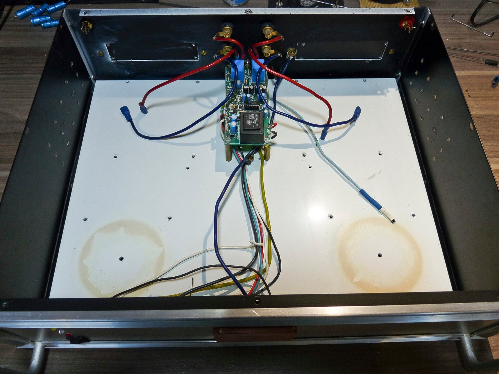

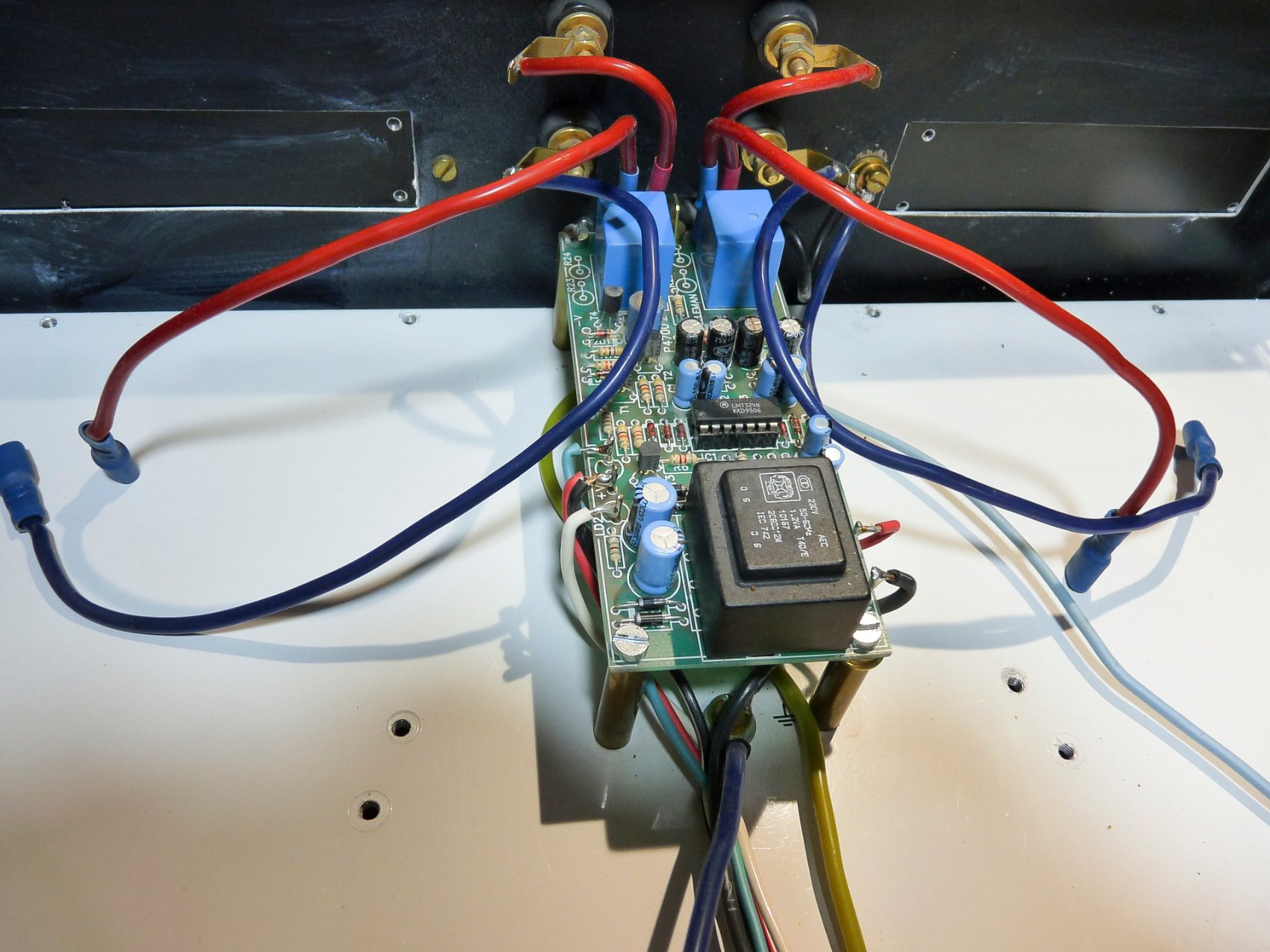

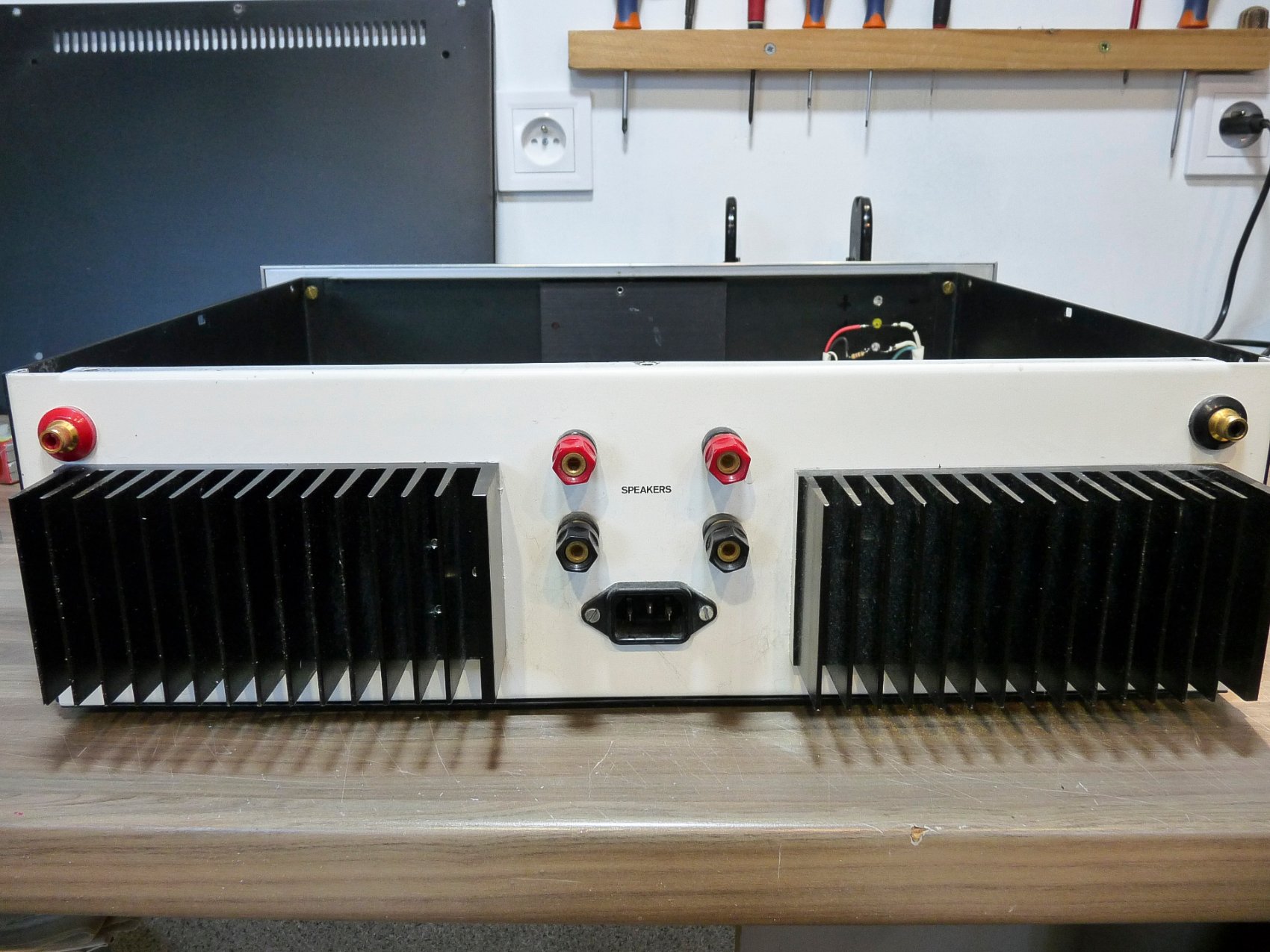

Moi je commence toujours par le boitier, ayant fait mes fonds de placard et démonté / cannibalisé ce qui fut le Nonante en son temps. En effet, je l'ai abandonné sur le bord du chemin, celui-ci m'ayant fait des grosses misères et ses transistors IGBT n'étant décidément pas la panacée, impossible à régler correctement... J'ai décidé de faire du recyclage en l'espèce de ce rack 19" en 3U et grande profondeur. Ce sera bien suffisant pour loger 2 cartes ampli + 1 alimentation à découpage de 500W +/- 50V.
Allez, photos du démontage, nettoyage et récupération (quand même) du sempiternel K4700 Velleman qui assurera la temporisation de mise en service des HP. Pour le reste, y'a de la place et en fin de compte, il sera assez léger...

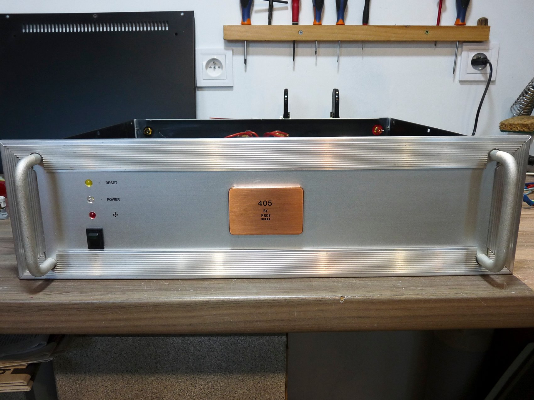

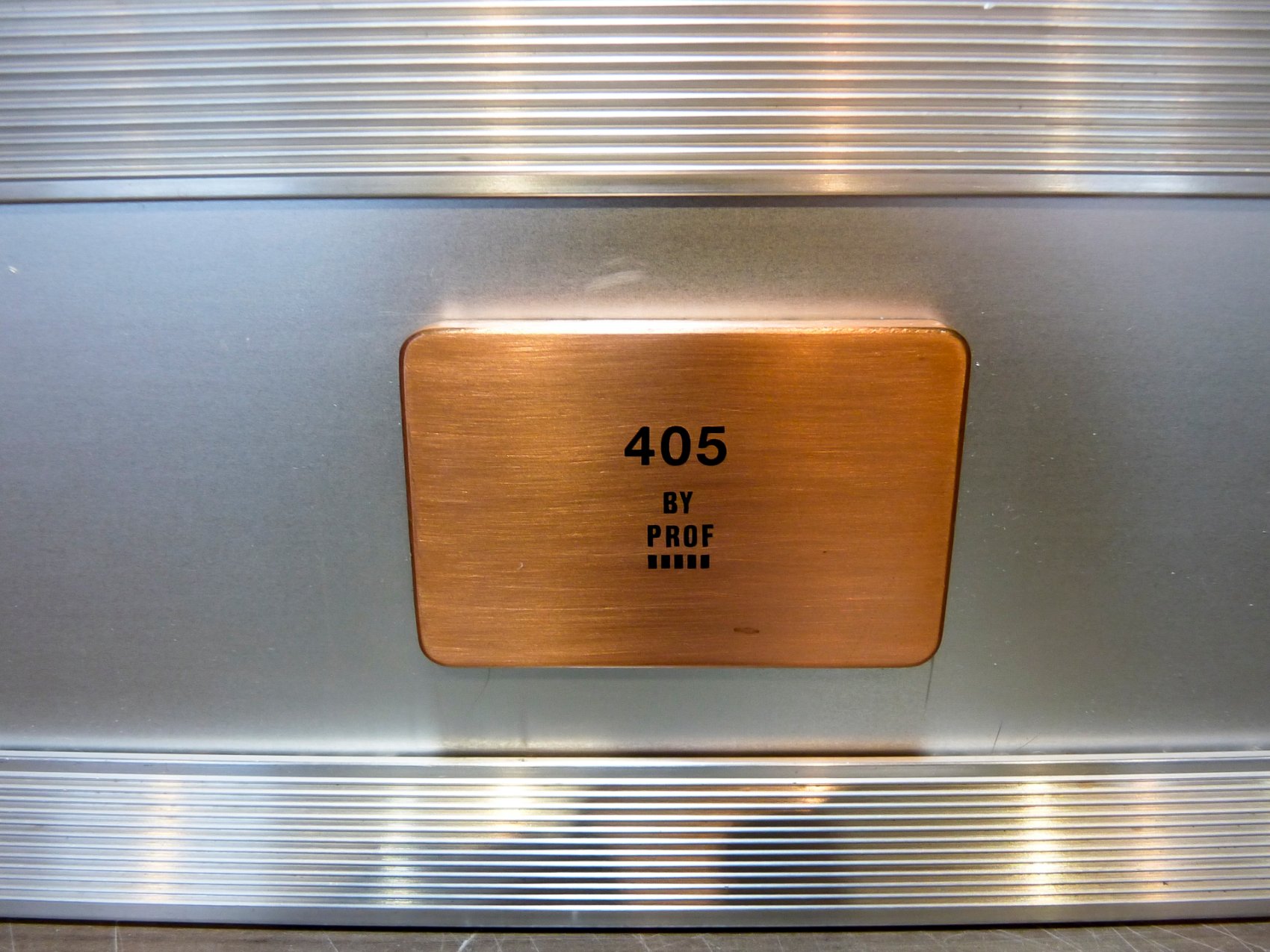

Sans oublier le petit côté narcissique "by prof"... ben oui !

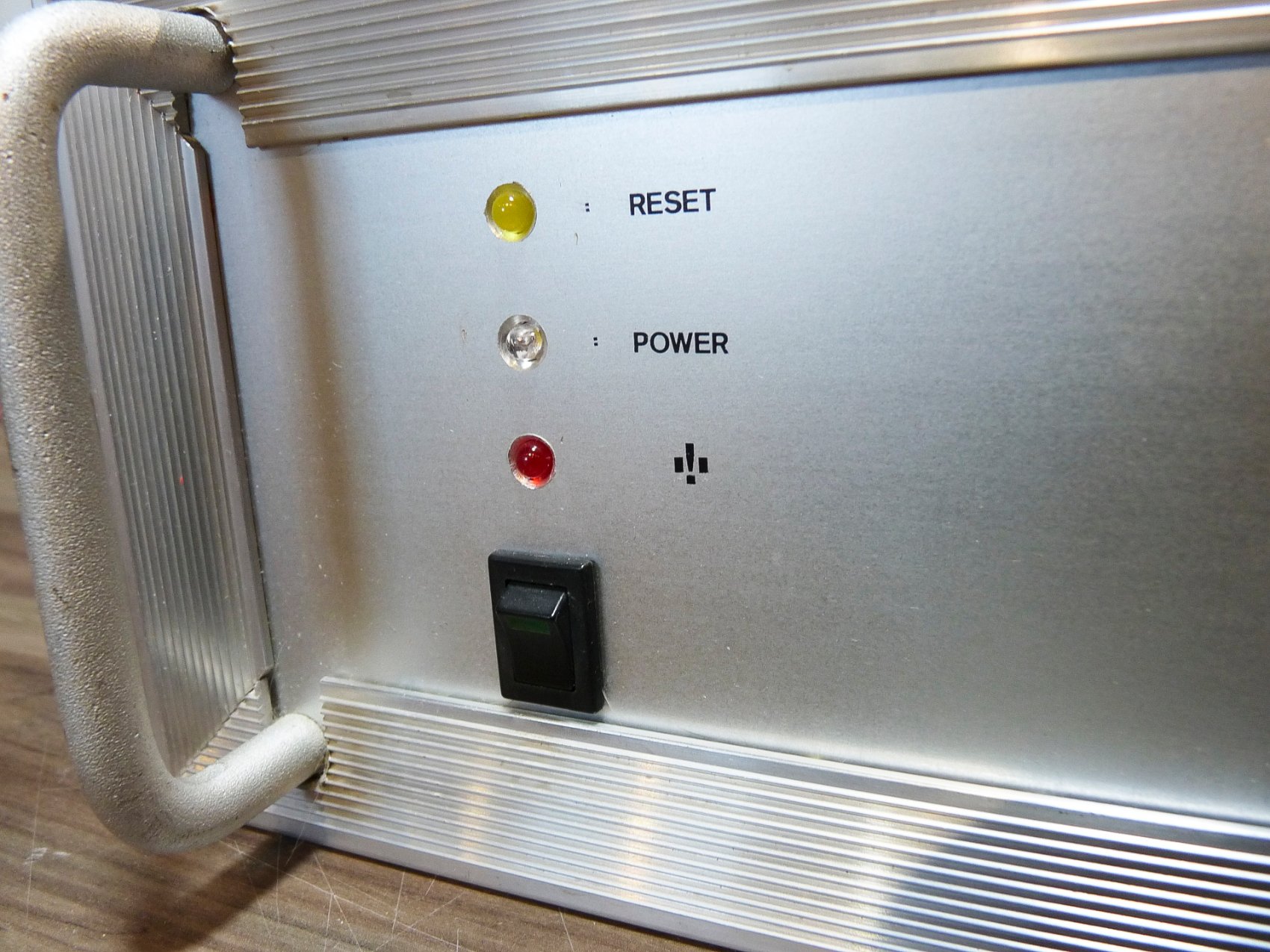

Belle sérigraphie. comment l'as-tu réalisée ?
- Prof-Shadocko
- Messages : 9496
- Enregistré le : lun. 8 févr. 2016 17:05
- Localisation : Auvergne, 43, plateau d'Ally
- Contact :
Re: QUAD-405- Clone AIY (assemble it yourself)
Bof, tout simple et un peu à l'arrache: Lettres transfert sur plaque de cuivre épaisseur 5mm, polie et vernie au verni polyuréthane...

En attendant de recevoir le matos...
Sont pas pressés ces Chinois ! A titre indicatif, prix de la SMPS Connex RPC, 59€. La même en France, 105€ ouh là là !
J'ai redécoupé la face AR, support des radiateurs en forme de L. Câblé toutes les masses / terre en une étoile. Toutes en 2mm2
- Terre prise IEC
- Masse alimentation SMPS
- Masse plaque support inférieure (blanche)
- Masse du rack
- Masses (-) des cartes amplis (4 fils)
- Masse / Terre du boitier alimentation
- Masse K4700
- Terre prise IEC
- Masse du rack
- Masse K4700

J'ai reçu les cartes "clones" du 405...
Je les ai inspecté dans le détail et ma foi, les Chinois travaillent bien ! Le PCB est de bonne facture et double face. La version est "upgrade 2019" mais conserve le vieux LM301.
J'ai donc dessoudé celui-ci et installé un support tulipe doré avec un OPA604.
Fait les modifications préconisées par Keith Snook à savoir l'ajout de 2 résistances et 4 condensateurs pour rétablir la sensibilité compatible avec les préamplis d'aujourd'hui: Sensibilité divisée par 3 ce qui devrait permettre une course plus confortable sur le potar de volume du préampli.
A noter que dessouder le LM301 n'a pas été une partie de plaisir car les PCB double face n'aident pas et les pistes sont fines !
On remarque la borne "PGND" constituée d'une cosse fast on 6,35, objet de nombreuses remarques sur d'autres forums et constituant quelques fois un problème ! En effet, c'est une masse indépendante mise à la terre via une résistance de 2,7 ohms...! On verra bien...
