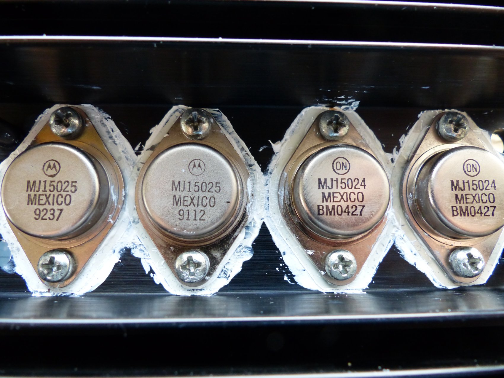

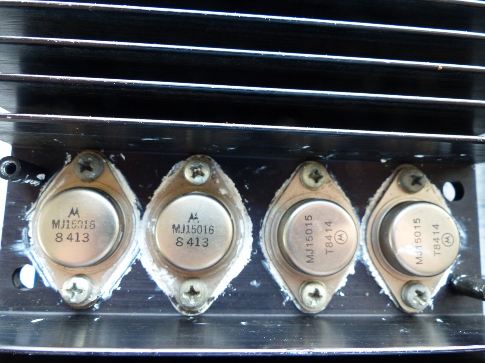

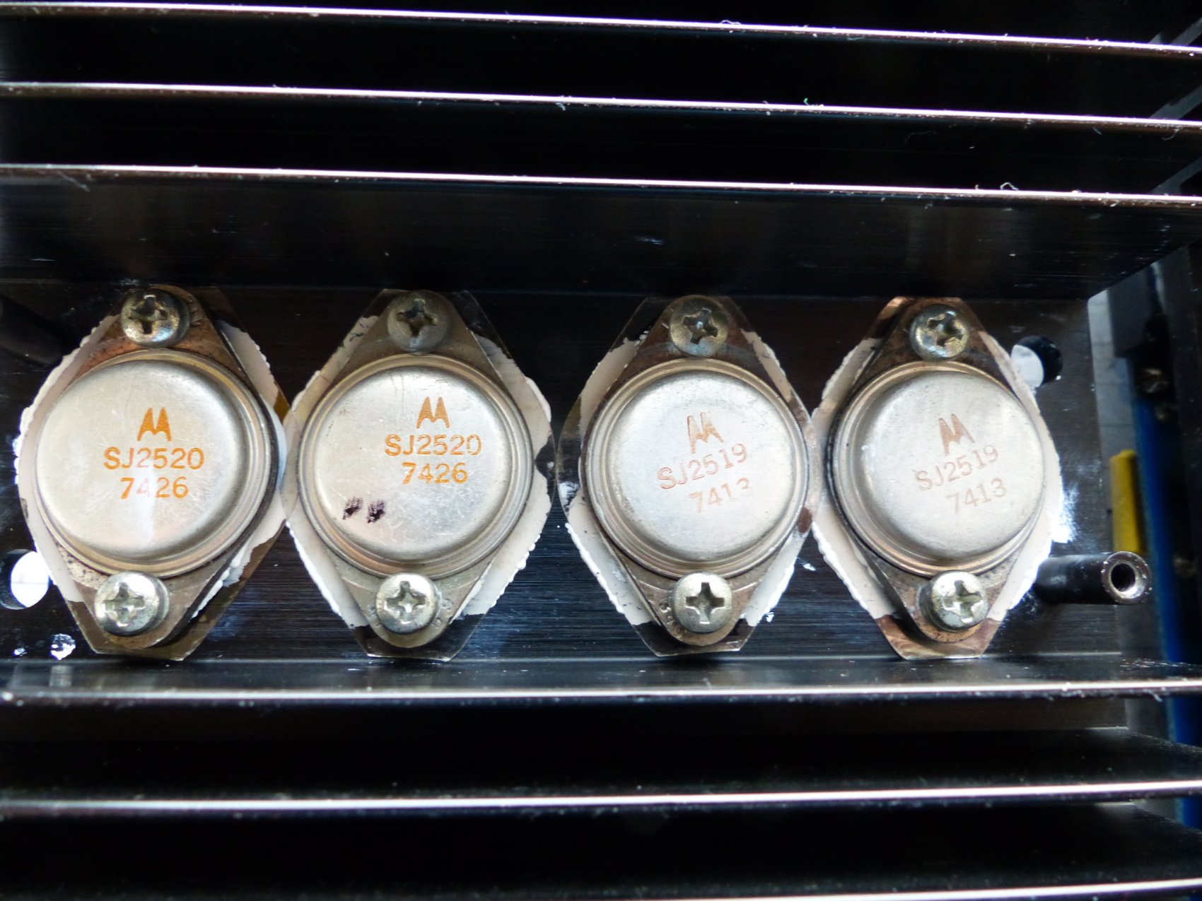

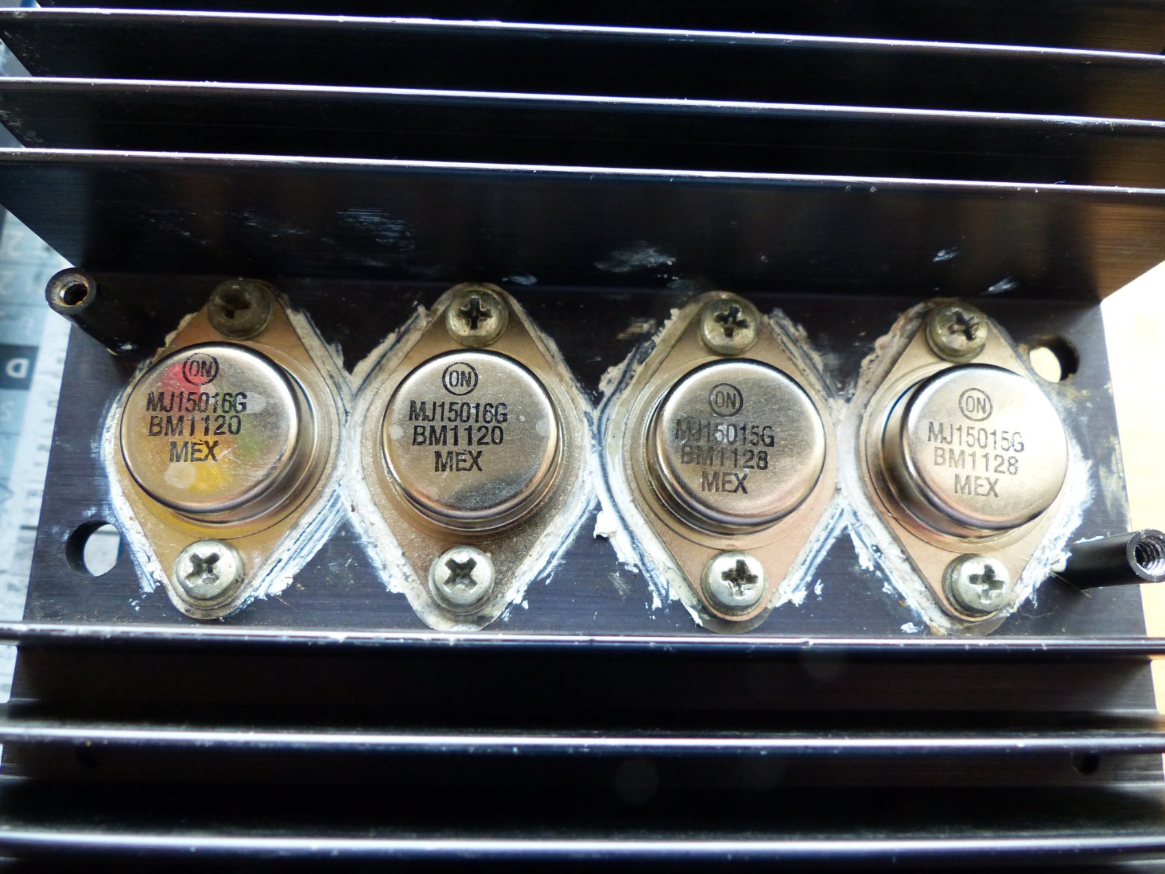

Vu sur des amplis Marantz, un belle échantillonnage de transistors.
Les seuls originaux sont les SJ2520 marqués en rouge et datées de 1974.
Pour tous les autres, des doutes voire des très gros doutes.
Et je ne parle pas de la pâte thermique posée à la truelle

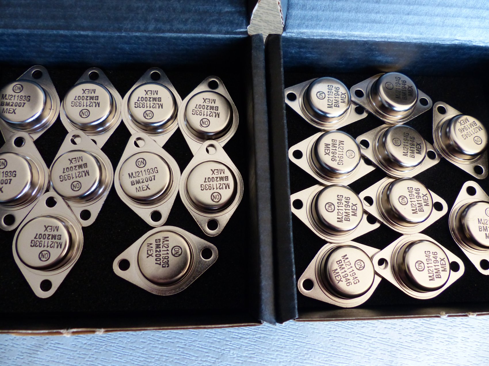

Tout ceci remplacé par ça :
