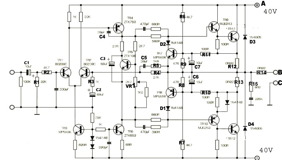

Bonjour, il y a déjà un moment que j'ai envie de passer à la construction d'un ampli, je voulais copier un NAP250 puisqu'il ne semble pas trop difficile à fabriquer. Sauf que le schéma "originel" qui est sur le site acoustica.org ne marche pas dans Ltspice (je précise qu'il existe de nombreux schémas modifiés et KIT chinois en tout genre dont la qualité est plus que discutable).
J'ai finis par le faire marcher en modifiant une seule chose sur le schéma, j'ai juste supprimé la liaison présente entre R8 et R9 qui les relie à R4/C6/C7. Dans ma simulation je n'ai pas entré les modèles de transistors ou de diodes, j'imagine que la simulation n'est pas fiable du coup mais en tout cas j'ai un signal sinusoïdale propre de 20 hz à 2000 hz, au dela de 3000-4000hz j'ai une distorsion importante en dent de scie sur la branche positive, à 20Khz la distorsion est importante mais il n'y a pas d'oscillation. J'ai essayé un signal carré il ne fonctionne pas mais je ne suis pas en expert dans Ltspice si je rentre des modèles de diodes il ne marche plus, Ltspice semble assez chatouilleux quand même
C'est un push pull à transistors de sortie identiques ils sont donc attaqués avec les signaux en opposition de phase, pensez-vous que la liaison que j'ai supprimé était une erreur du schéma ? si oui pensez-vous pensez-vous qu'il y ait d'autres erreurs ?
Je pense tester dans Ltspice le schéma de la carte de régulation si ça fonctionne essayer de penser au prototypage il me faudra une alimentation de laboratoire et le petit matériel pour réaliser des prototypes. (ça promet d'être long tout ça mais vaut mieux y aller par étapes)

Non, ces composants et ceux autour de tr7 et tr8 ne sont que des protections en sur intensité dans les transistors de puissancecristobool a écrit : ↑lun. 21 janv. 2019 20:31 pensez-vous que la liaison que j'ai supprimé était une erreur du schéma ?

Arf mais alors pourquoi ça ne marche pas dans ltspice ? logiciel trop chatouilleux ?

Tu peux m'envoyer ton fichier ".asc" que je regarde ?cristobool a écrit : ↑lun. 21 janv. 2019 21:40 Arf mais alors pourquoi ça ne marche pas dans ltspice ? logiciel trop chatouilleux ?

J'ai entré le schéma dans mon simulateur (en changeant les réf transistors non connues) et ca marche très bien.
La bande passante (+0/-3dB) s'étend de 2,5 Hz à 68KHz.

ben oui, moi aussi

Vous êtes rapides les gars, merci à vous, je fais quelque tests dans Ltspice, en dégageant le circuit de protection ça fonctionne aussi et surtout en entrant des modèles de transistors ça fonctionne mieux et ce n'est plus châtouilleux sur les diodes, je vais regarder ce que ça donne avec le circuit de protection et si c'est ok je pourrais démarrer un prototype , j'ai commencé à lister les composants dont une liste de transistors disponibles car là ce sont de vieux modèles
edit: sur le schéma que je vous ai envoyé la liaison entre R9 et R8 dont je parlais au début est enlevée

Voila le .asc avec les références des composants avec lesquels j'ai lancé la simulation :

Je veux bien utiliser un kit si il est vraiment bon et qu'il respecte le schéma ! mais j'ai trouvé des informations contradictoires là-dessus et plusieurs membres de DIY disent qu'ils fonctionnent tous moins bien qu'un Naim original (après si ils n'appairent pas les transistors correctement ça pourrait expliquer le problème)

Re: Naim NAP 250 schéma
J'ai entré aussi la limitation de courant dans le simulateur, y compris le lien entre R8/R9 et R4/C6/C7 et ca ne pose pas de problème.
Cette liaison est indispensable au bon fonctionnement de la protection.

ok en fait la simulation ne marche pas correctement si on entre pas les modèles de transistors et de diodes, je pensais bêtement que Ltspice devait quand même simuler avec des composants "génériques" après si on trouve de vrais kits de qualité ça pourrait vraiment faciliter le travail mais ils enlèvent tous cette protection est-ce vraiment une bonne idée ?
