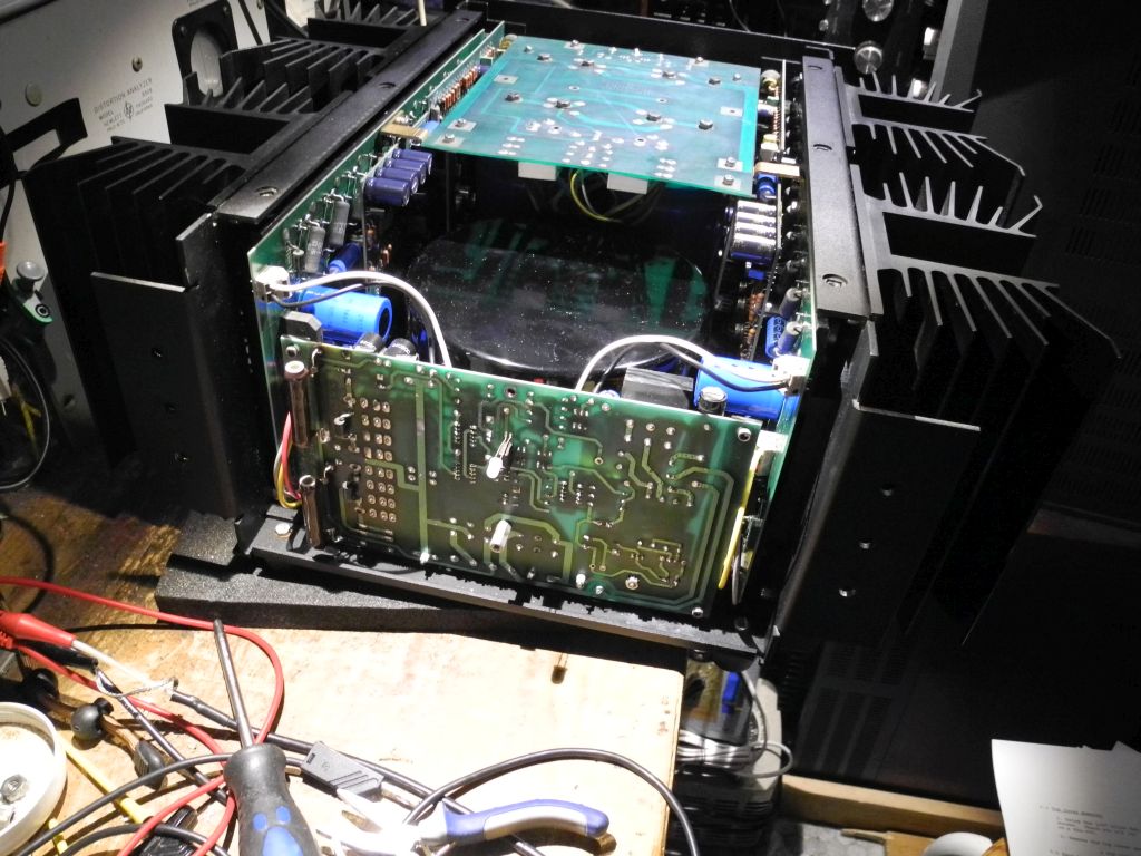

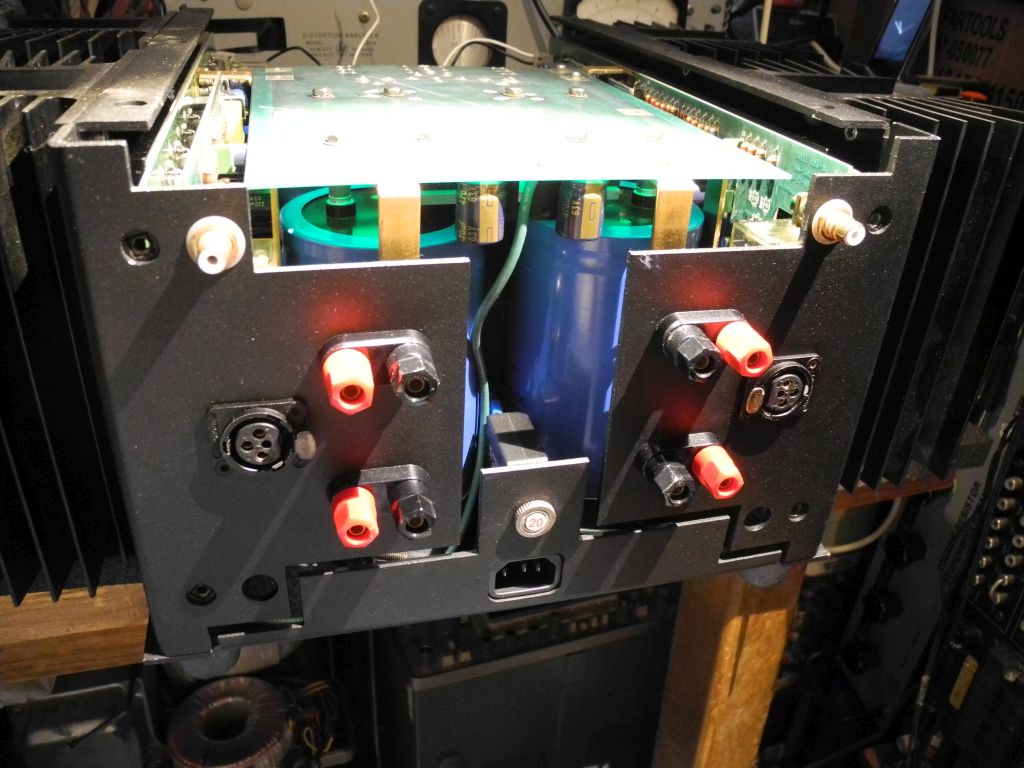

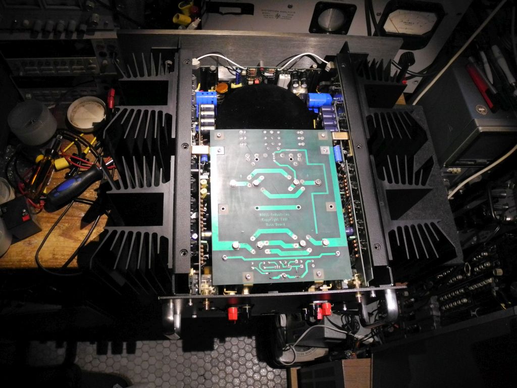

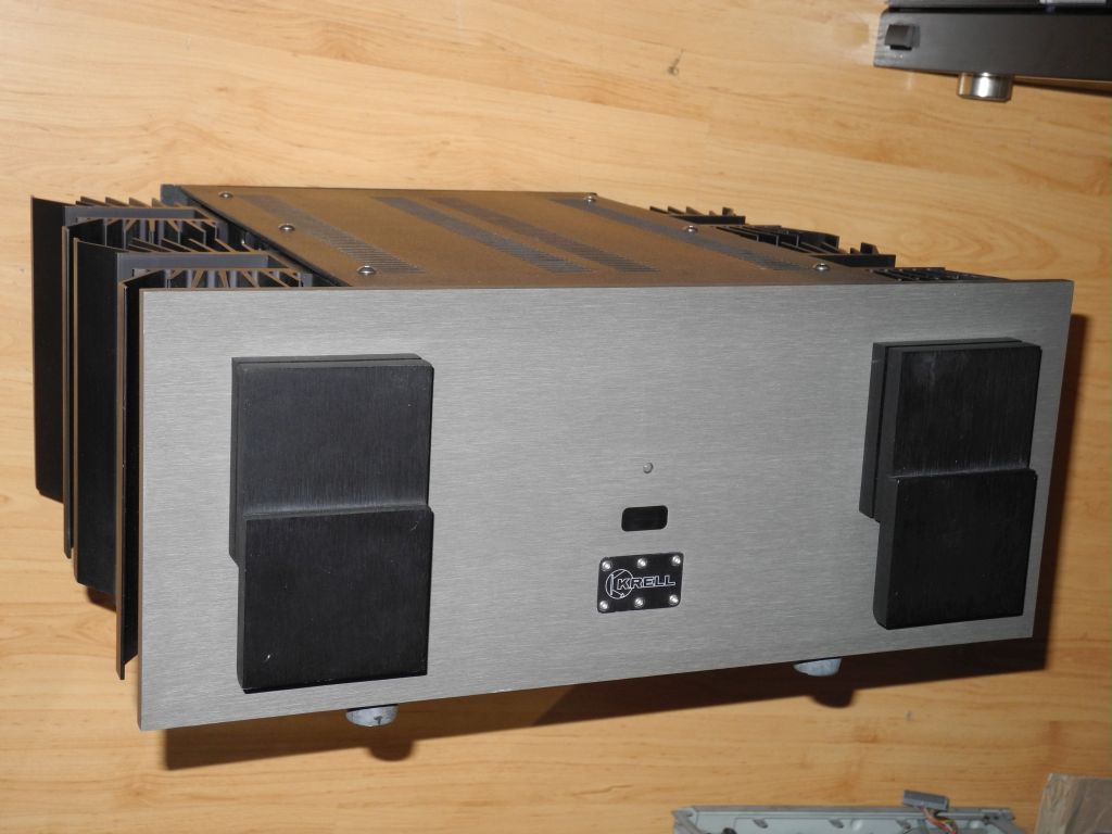

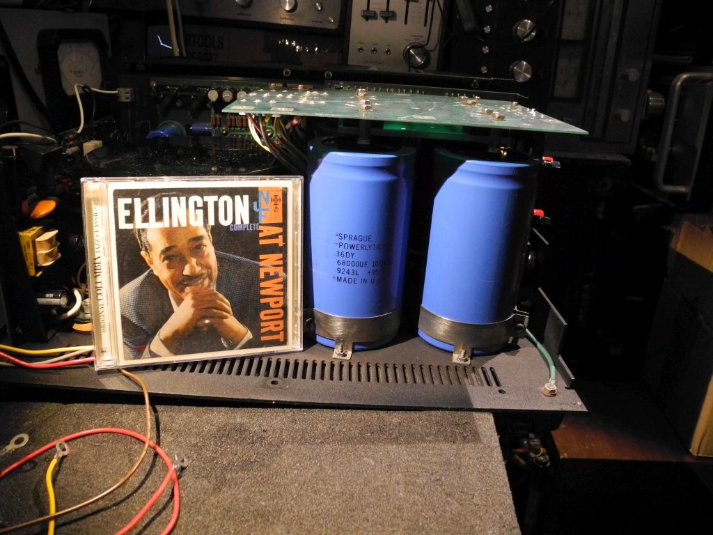

Photos:
Ca déborde !!!
Derrière la face avant
Face arrière enlevée: on voit l'extrémité des cartes avec les connectiques: RCA et XLR, plus deux jeux de bornes de sortie.
Les condensateurs sont sérieux...

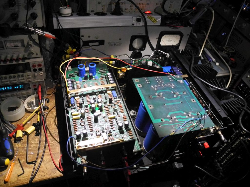

Une voie accessible après démontage:

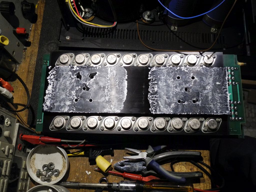

Les transistors de puissance sur une voie:

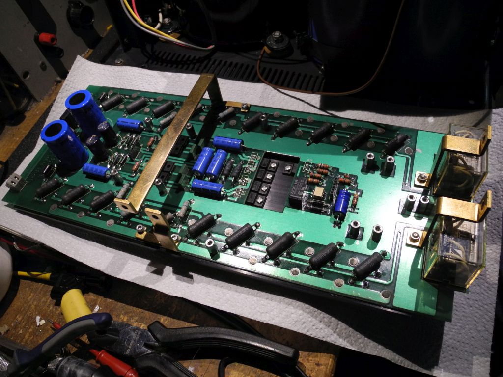

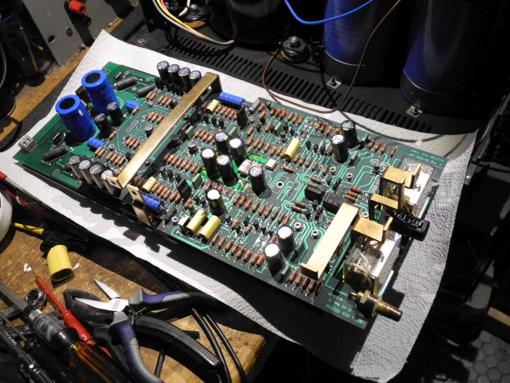

Chaque coté est un sandwich de deux cartes: celle du dessus.
Et la carte du dessous, avec les résistances d'émetteurs et les régulations d'alim.
On remarque les barres de cuivres qui servent à relier chaque voie à la carte d'alimentation centrale et aux borniers de sorties HP.
