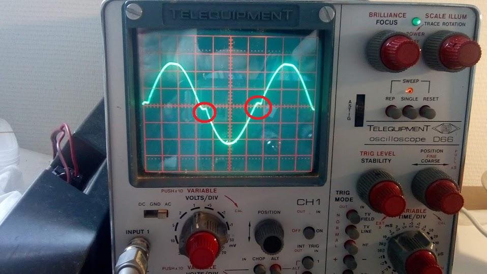

En lisant les différents commentaires concernant les courants de repos, je ne peux m'empêcher d'intervenir.
Comme dans beaucoup de domaines, tout le monde détient "sa" vérité. En voici une de plus.
J'ai déjà réparé pas mal d'amplis, et je rencontre encore des surprises.
Mais avec le recul, une évidence s'impose à mes yeux : je ne tiens plus du tout compte des courants de repos préconisés par les constructeurs.
Après la publication de ce commentaire, je m'attends à recevoir une volée de bois vert de la part de puristes, mais ça ne me dérange pas.
La valeur du courant de repos d'un ampli est un compromis entre deux limites :
--la distorsion de croisement si le courant est trop bas
--l'emballement thermique si la valeur est trop élevée, avec des dégâts importants si on ne réagit pas rapidement. Et ça va vite !
Quand je finalise la réparation d'un ampli avec un réglage de bias, je le mets d'office au minimum et j'écoute ce que ça donne avec un signal/sinus de très faible amplitude avec un contrôle visuel à l'oscilloscope.
Je règle le courant de repos à la limite de la distorsion de croisement, car comme chacun sait, la tension Vbe des transistors diminue avec la température.
Avec la montée en température des transistors de sortie, l'éventuelle distorsion disparait rapidement.
Surtout que certains amplis sont parfois confinés dans des meubles avec aucune ventilation.
Et ça ne pose aucun problème, aucune réclamation, aucun retour. C'est la méthode que j'ai adoptée et qui semble avoir fait ses preuves.

A mon avis personne ne t'enverra une volée de bois vert ! Tu as parfaitement raison dans ce que tu affirmes. C'est bien pour ça qu'on attend toujours un moment pour régler définitivement le bias car avec l'échauffement il augmente généralement sauf dans des cas rares (mosfets latéraux à CT négatif) où, lorsque l'échauffement augmente de façon significative, ce courant chute de lui-même si l'on intervient pas pour le relever...
Après, les spécialistes et habitués parlent plutôt de la zone de fonctionnement très linéaire des transistors de puissance...
JM

Salut l'ami et merci pour ce retour positif.
Ma hantise, c'est un retour négatif...mais d'un ampli que je viens de réparer !
En parlant de courant de repos, j'ai souvenance d'un ampli Arcam Alpha 5 ou 7, avec des transistors de sortie FET type IRF540.
Transistors de sortie claqués, la routine.
Pas du tout ! Impossible de freiner le courant de repos des nouveaux transistors : emballement thermique.
Ne sachant plus quoi faire, j'ai tenté un truc idiot : remettre de nouveaux transistors IRF540 mais de la même marque d'origine, ST microelectronics. et c'était bon. A quoi ça tient.

Oui les transistors type IRF540 et 9540 ont un coefficient de T° positif, c'est à dire que tu risques l'emballement thermique assez rapidement si tu ne prends garde aux courants de repos. Ensuite tous les fabricants (malheureusement) ne se valent pas. L'idéal étant le fabricant historique: INTERNATIONAL RECTIFIER.Sinewave2000 a écrit : ↑mer. 10 avr. 2019 16:49 Salut l'ami et merci pour ce retour positif.

çà me rappelle un cas qui m'a bouffé quelques heures
un ampli-basse SWR working's man15
distorsion de croisement absente à froid qui apparaissait rapidement en chauffant puis disparaissait plus tard ( 15 min de jeu à la basse électrique)
obligé de mettre un courant de repos un peu élevé sans quoi le fait de simplement mettre l'ampli en marche ne suffisait pas à lui faire atteindre un fonctionnement satisfaisant
je ne me souviens plus de la valeur
ampli qui avait aussi un autre défaut présent des qu'il est sorti d'usine ( US)
un transfo dimensionné juste qui rayonnait bien en champ magnétique au point de créer une ronflette
ronflette tuée par le fait de refixer le transfo
pour ce faire j'avais piqué un étrier et le kit anti-magnétique d'un transfo de provenance asiatique
une fois enfermé dans son étrier anti-magnétique
fini le rayonnement et la ronflette
